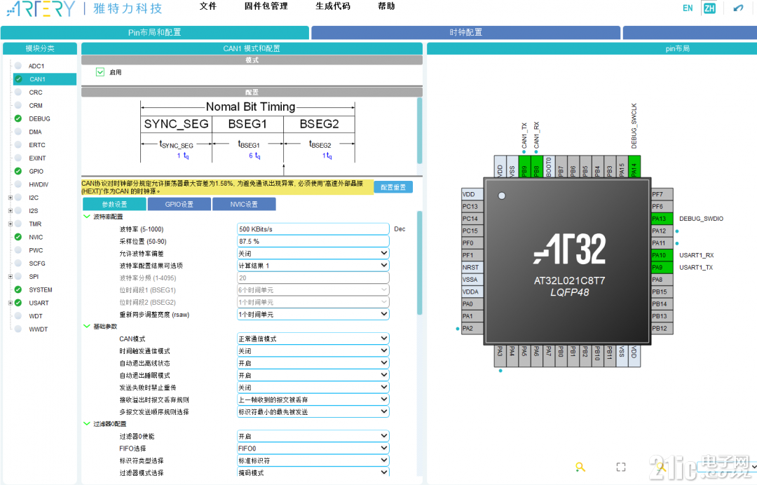

       1.CAN参数按照下图配置;

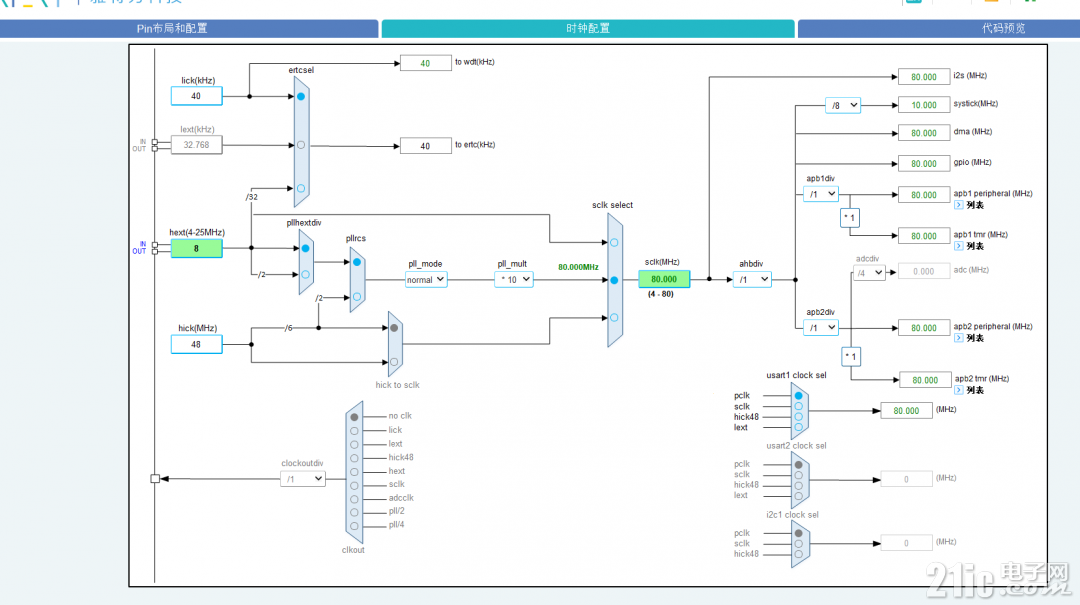

   2.系统时钟按照下图配置;
3.打开CAN中断

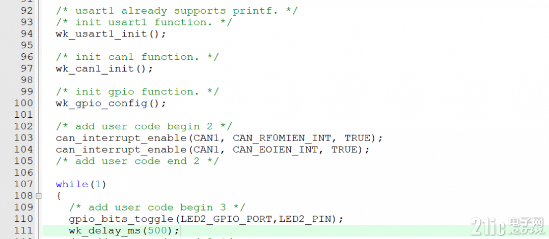

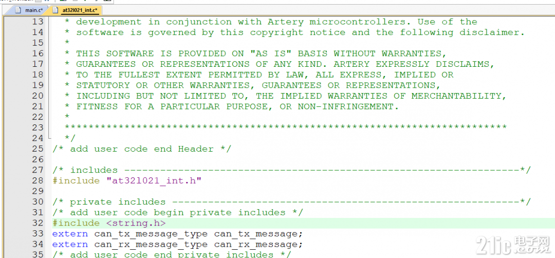

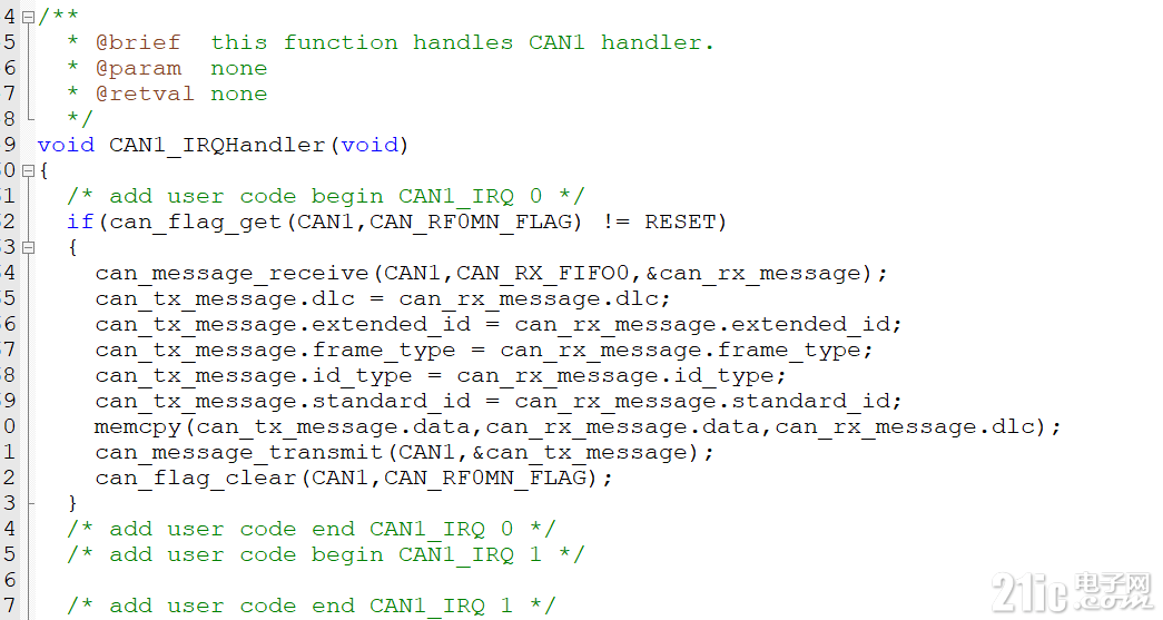

4.中断函数里写接收回传代码
