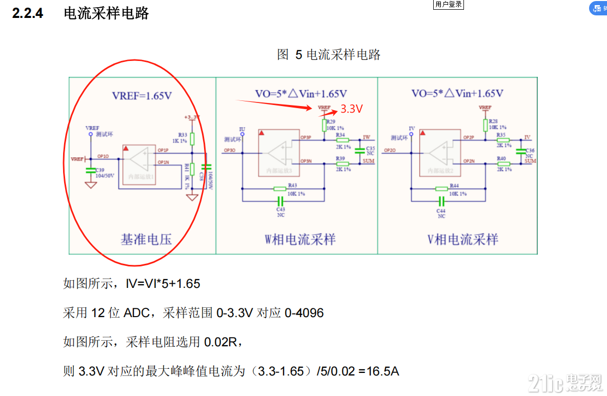

        今天有个朋友问到我FOC的采样电路该如何设计,这个问题其实对于很多工程师来说,确实很简单,但是对于某些小白也是有点难以理解,下面他提到的一些问题也给大家分享一下该如何设计:
      方案介绍:APM32F035(Geehy 电机专用M0+)+ DRV8313(TI 电机专用驱动,内置gate driver+ MOS),电机控制方式:无感FOC。
      问题1:运放的偏置电压:疑问:为什么设置成1.65V,能否设置成3.3V?
       关于这个问题,我们首先要了解这个电路的作用:FOC控制我们的基准电压需设定为VDD/2,因为我们电机运行时,反馈电流为正弦波,电流经过采样电阻得到一个比较小的电压,然后经过运放放大至0~3.3V范围内,我们的基准目的为了电流输出的正弦波刚好能落在以VDD/2为基准的正弦波,这样的波形有利于FOC算法计算。
      问题2:总电流检测电阻能否去掉?因为去掉后,运放采样回路走线更加简单。
       我们设计FOC控制板,比较常用的控制方式是双电阻采样,即采集UV两相的下桥臂电流,算出W相下桥臂电流,也可以采用只检测三相总电流,然后对电流进行重构获取对应的U-V-W三相三个下桥臂的电流。如果我们省去总电流检测会有什么问题或影响呢,我们将无法获取W相电流情况,若W相出现过流现象,我们无法通过软硬件获取到电流的信息,存在无法检测的损坏的风险电。因此,我们设计电机驱动板时,条件允许的话,建议保留总电流采样(不一定要检测总电流大小,但可以保留硬件过流/短路保护检测)。
updownq 发表于 2025-4-10 13:11 | 显示全部楼层
在U相、V相和W相的下桥臂分别串联一个电阻,直接采样三相电流,提高采样精度和可靠性。

sdlls 发表于 2025-4-10 15:41 | 显示全部楼层
在PWM周期的开始处进行采样,此时上桥臂关断,下桥臂导通,可以准确采样到相电流。
elsaflower 发表于 2025-4-10 17:20 | 显示全部楼层
通过运放加偏置电压,将电流信号转换为电压信号,便于ADC采集。
hilahope 发表于 2025-4-10 18:56 | 显示全部楼层
在直流母线处放置一个采样电阻,通过检测母线电流,并结合逆变器的开关状态,重构出电机的三相电流。

wengh2016 发表于 2025-4-12 21:58 | 显示全部楼层
电阻值应根据电机的最大电流和ADC的输入范围来选择

plsbackup 发表于 2025-4-14 15:35 | 显示全部楼层
阻值的选择要平衡采样精度和功率损耗。阻值过小,采样电压信号弱,对后续信号放大和处理电路要求高;阻值过大,功率损耗增加,可能影响系统效率。通常可根据电机额定电流和预期的采样电压范围来确定,一般在毫欧级别。
