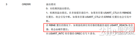

GD32单片机在调试串口时,在#1处打断点,会导致串口溢出中断,再全速运行,会不断地进#2处,但不会进#1。
void USART0_IRQHandler(void)
  uint8_t dat;
  if(RESET != usart_interrupt_flag_get(USART0, USART_INT_FLAG_RBNE)) //#2
    dat= usart_data_receive(USART0);        //#1
    usart_interrupt_flag_clear(USART0,USART_INT_FLAG_RBNE);
    //用户数据处理函数
查看手册
即表示数据有接收的情况下,再接收到一个字节,就会置位ORERR。这里默认开启了溢出中断。这里和51单片机和ST的芯片有所不同。所以在串口接收中断中,需考虑这种情况,下面是优化之后的代码

在#1处打断点,会导致串口溢出中断,再全速运行,会直接进#2处,再全速运行,能正常运行了。

在串口中断服务函数中,按顺序读取 状态寄存器 和 数据寄存器,以清除 ORE 标志位。

当串口接收数据速度超过CPU处理速度时,数据会堆积在接收寄存器中。若上一个字节未被及时读取,而新字节又到达,就会触发溢出错误(ORE)。
