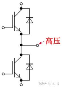

MCU输出电平一般是3.3V,而IGBT一般的驱动电压要达到15V。IGBT驱动需要把3.3V信号转成15V信号。而且这个15V,不是一般的15V。IGBT一般工作在桥式电路中。桥式电路会承受母线电压。当电路不开关时,桥式电路的中点会承受一半的母线电压;在上管开通时,中点电位与母线电压相同。
这时上管IGBT驱动的工作,就是要在几百伏或上千伏的母线电压基础之上,再生成一个15V的电压信号来。好比说MCU提供了一棵长在地上的小树苗,IGBT驱动的工作不光是要把小树苗变成大树,还要把它移植到高山上去。听起来是不是很厉害!
