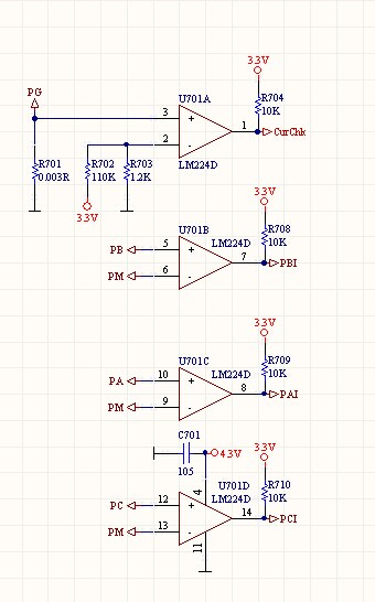

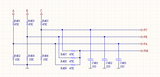

首先发下原理图以及PCB

手动旋转电机,用示波器查看,反向信号是否正常
 楼主| 雁舞白沙 发表于 2014-11-21 13:10 | 显示全部楼层
反向信号正常

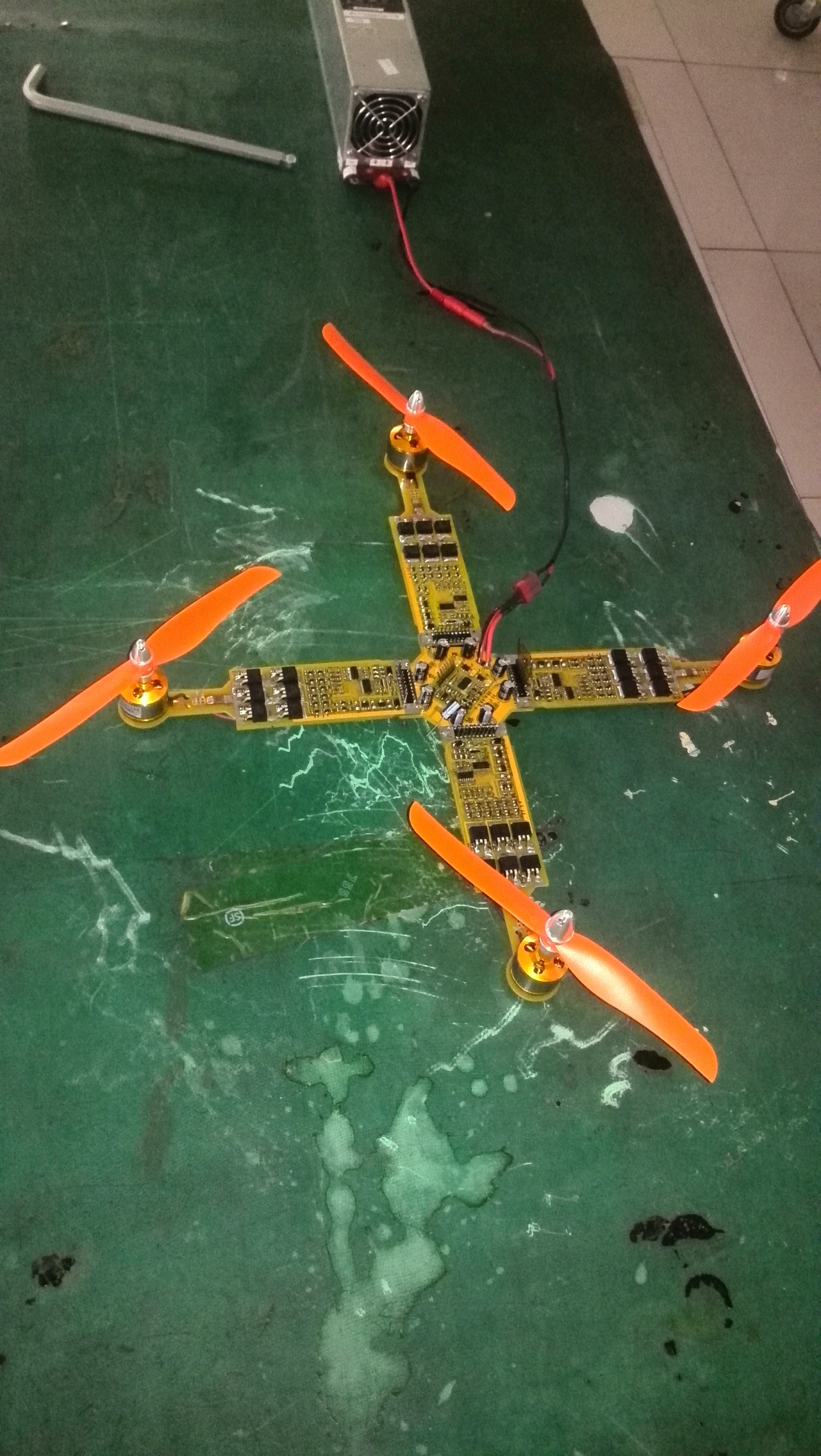

 楼主| 雁舞白沙 发表于 2014-11-22 14:25 | 显示全部楼层
试车之前,先拍照留念下,万一...
 楼主| 雁舞白沙 发表于 2014-11-22 14:29 | 显示全部楼层
其中有一个电路板子有问题,原因,一个MOS管怀了,表先为,转转停停。但不知道那个,故此全部更换。哈哈,都转起来了,启动6.25%占空比。然后,速度慢慢降低,降低到1%,然后慢慢增加到99%
等下上视频!
 楼主| 雁舞白沙 发表于 2014-11-22 14:31 | 显示全部楼层
 楼主| 雁舞白沙 发表于 2014-11-22 14:35 | 显示全部楼层
截至目前,电调OK了。下一步,开始主控!
