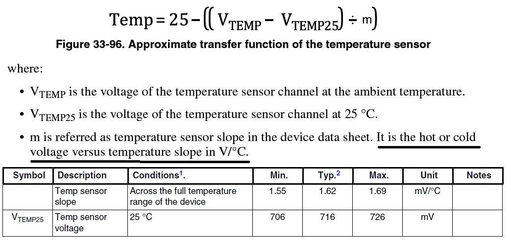

[Kinetis] k60手册上温度传感器公式和datasheet不一致,请解答
 楼主| snakeemail 发表于 2015-2-20 11:59 | 显示全部楼层 |阅读模式

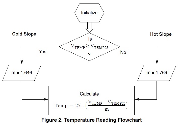

kinetis内部有一个温度传感器,根据手册描述,其中m是斜率,大于25摄氏度有一个斜率,小于25设施度有一个斜率。但是手册上给出的数据只有一个斜率,说是全范围的。

FSL_TICS_Jeremy 发表于 2015-2-26 10:11 | 显示全部楼层
AN3031文档针对是HCS08,与K60不一样的
