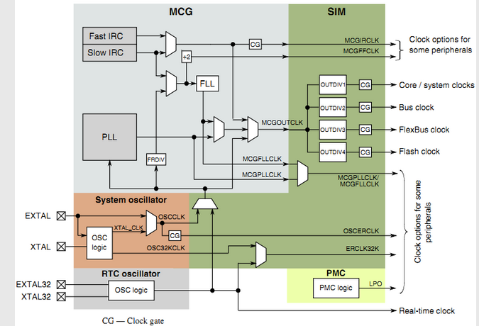

1.飞思卡尔K60时钟系统
 楼主| niuyaliang 发表于 2015-2-27 20:24 | 显示全部楼层
飞思卡尔K60时钟系统如上图所示,可以发现器件的源时钟源一共有4个:
    ①内部参考时钟源,包括 Fast IRC和 slow IRC (IRC--Internal Reference Clock)
    ②外部参考时钟源,只一个EXTAL管脚作为时钟输入,这个可以使用有源晶体振荡器来实现
    ③外部晶体谐振器,使用EXTAL和XTAL两个管脚来输入
    ④外部32K RTC 谐振器,用于实时时钟的时钟输入
 楼主| niuyaliang 发表于 2015-2-27 20:27 | 显示全部楼层
在图中可以看到,要为系统提供时钟信号,关键是要最终生成 MCGOUTCLK 输出。MCGOUTCLK 再经过分频便可以提供Core/system clocks、Bus clock、FlexBus clock和Flash clock。MCGOUTCLK 的产生有3个途径:
    ①由内部参考时钟源 Fast IRC 直接提供,这个时钟源集成在芯片的内部(包括Slow IRC),频率是2M
    ②由 FLL 或者 PLL 模块来提供
    ③由外部时钟来直接提供,包括外部参考时钟源(1个管脚输入)、外部晶体谐振器经内部OSC logic产生的XTAL_CLK 和 RTC OSC logic 的时钟输出。
一般情况下,MCGOUTCLK 是由PLL或者FLL倍频来产生的,飞思卡尔官方的例程最终是由PLL模块来产生。图中可以看到PLL模块的时钟输入是OSCCLK或者RTC OSC logic。我的板子以外部参考时钟源提供PLL时钟,最终经PLL倍频产生MCGOUTCLK。即 EXTAL-->PLL模块-->MCGOUTCLK.
