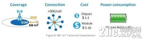

华为在《NarrowBand IoT Wide Range of Opportunities WMC2016》中提到了:NB-IoT芯片组价格$1-2,模组价格是$5-10。NB-IoT模组理想价格应该小于<$5。
中兴在《Pre5G Building the Bridge to 5G》中提到,NB-IoT模组的成本是$5-10,芯片组成本约$1-2。
NB-IoTd模组成本市场期望值应该是<$5。具体厂家的销售价格会是多少呢?尚不得而知。

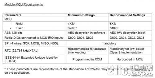

LoRaWAN模组关键的器件是MCU和SX127x。MCU多以超低功耗为主要选择,在Semtech公司的应用笔记中提到了MCU的规格和要求 -《AN1200.28 LoRaWAN MCU Spececification and Requirements》:

目前LoRa市场主流使用的是ST公司的STM32L1系列和STM32L0系列的超低功耗单片机。STM32L1系列是基于ARM Cortex-M3内核的,STM32L0是基于ARM Cortex-M0+内核的。本文以STM32L051C8和SX1278IMLTRT为例来评估LoRaWAN模组成本。

sx127x芯片先出,没考虑安全性 ,
lorawan协议后定,考虑上大家都喜欢的AES
结果导致 lorawan的数据包结构中的  AES加密 都是必需用上层MCU来 做,
带AES的MCU都贵,
想省钱,STM32L软件算AES128算半天 ,功耗自然上去了
反观  ble是协议先出,芯片后出 ,全部芯片都直接就硬件AES +DMA 了,哪里还需要MCU计算和搬运啊。
