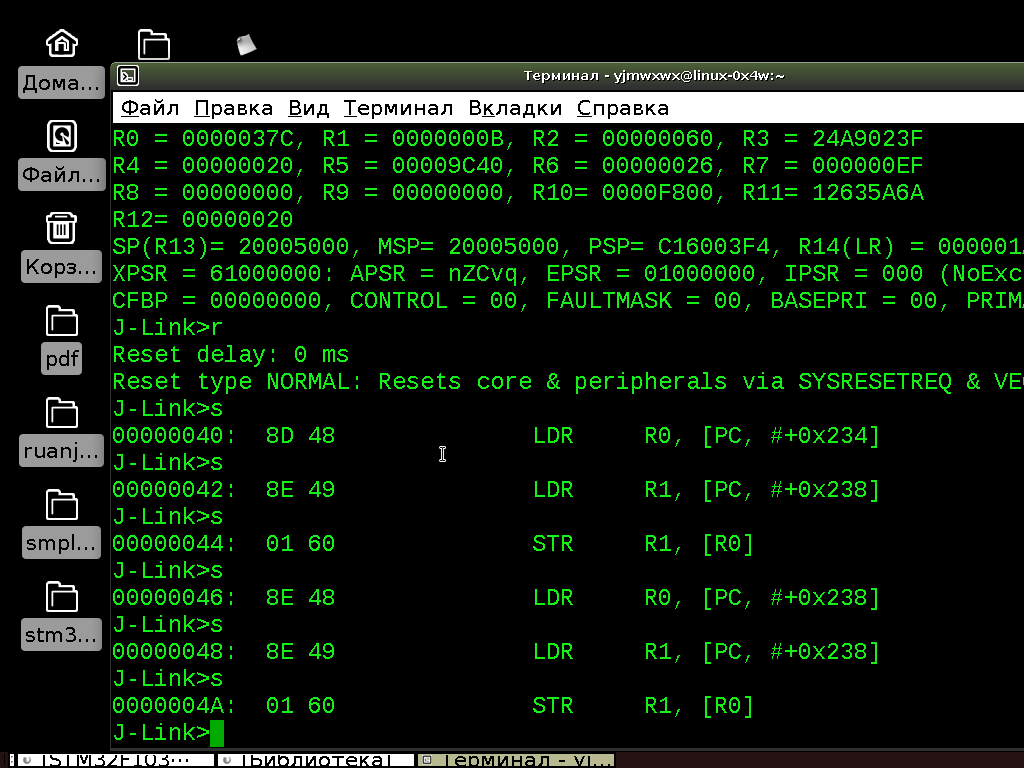

yjmwxwx 发表于 2015-5-24 20:52 | 显示全部楼层
windows下jlink命令模式调试有没有汇编代码显示?
我只知道linux下jlink调试有汇编代码显示。
