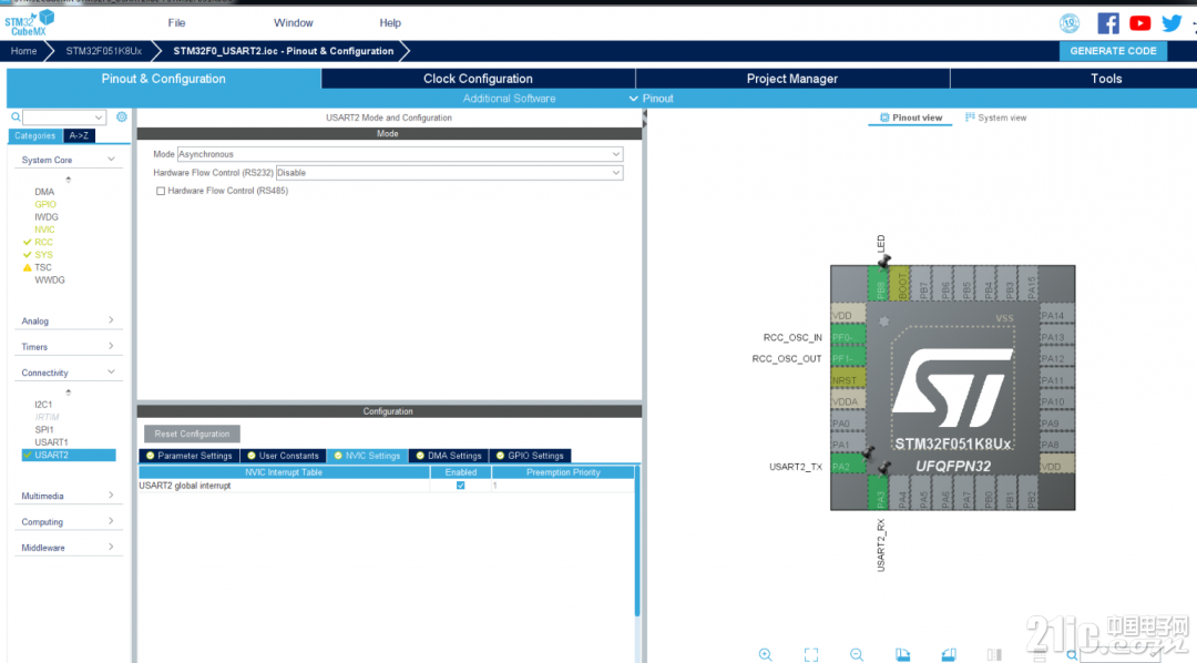

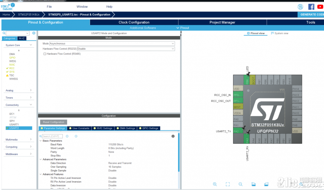

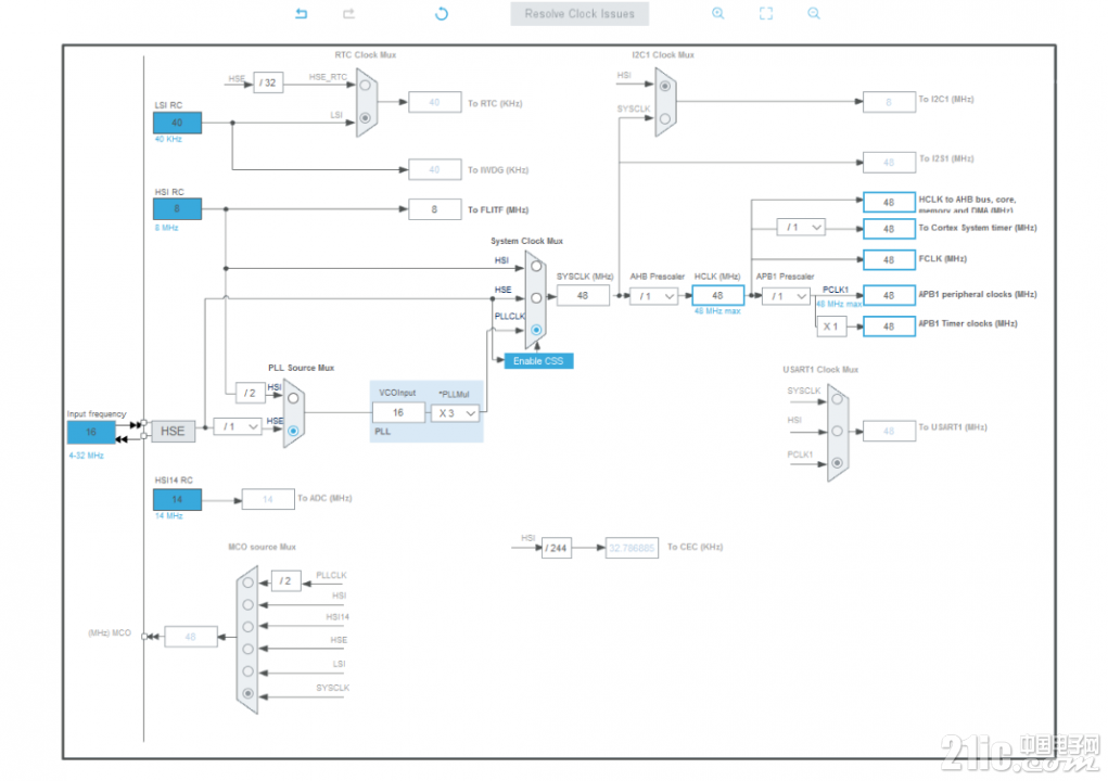

芯片:STM32F051K8TX
外部晶振:16Mhz
使用串口:USART2,中断发送接收
使用STM32Cube 生成 STM32F051K8TX芯片的 工程文件,发送串口数据,串口调试工具无法接收到数据。使用在线调试, 总是在这个地方就返回 (huart->gState == HAL_UART_STATE_READY),一直找不到原因,请帮忙查看什么原因,谢谢。
使用一个LED做指示,可以正常工作, 生成的工程,只改了main.C文件,其它文件没有改。

  105.   * @brief System Clock Configuration
  106.   * @retval None
  107.   */
  108. void SystemClock_Config(void)
  109. {
  110.   RCC_OscInitTypeDef RCC_OscInitStruct = {0};
  111.   RCC_ClkInitTypeDef RCC_ClkInitStruct = {0};
  112.   /** Initializes the CPU, AHB and APB busses clocks
  113.   */
  114.   RCC_OscInitStruct.OscillatorType = RCC_OSCILLATORTYPE_HSE;
  115.   RCC_OscInitStruct.HSEState = RCC_HSE_ON;
  116.   RCC_OscInitStruct.PLL.PLLState = RCC_PLL_ON;
  117.   RCC_OscInitStruct.PLL.PLLSource = RCC_PLLSOURCE_HSE;
  118.   RCC_OscInitStruct.PLL.PLLMUL = RCC_PLL_MUL3;
  119.   RCC_OscInitStruct.PLL.PREDIV = RCC_PREDIV_DIV1;
  120.   if (HAL_RCC_OscConfig(&RCC_OscInitStruct) != HAL_OK)
  121.   {
  122.     Error_Handler();
  123.   }
  124.   /** Initializes the CPU, AHB and APB busses clocks
  125.   */
  126.   RCC_ClkInitStruct.ClockType = RCC_CLOCKTYPE_HCLK|RCC_CLOCKTYPE_SYSCLK

wanduzi 发表于 2020-5-12 21:56 | 显示全部楼层
你最好把工程打包发来,没人会这么看代码能找到问题。
香水城 发表于 2020-5-13 10:40 | 显示全部楼层
hi,
你现在初步症状是通过串口助手收不到数据。
你可以先将芯片的TX/RX脚短接,自发自收,看看能否再寄存器或缓冲里看到数据。
先保证这一步没问题,然后连接外部串口助手。
 楼主| xcljlong 发表于 2020-5-13 16:25 | 显示全部楼层
hi,
感谢回复。
我串口硬件是没有问题的。因为我用寄存器操作方式能把数据发到串口助手显示。说明硬件没有问题。
我在用hal库仿真的时候,总是在判断串口空闲那个地方  if(huart->gState == HAL_UART_STATE_READY)     跳出发送函数,说明串口不知什么原因一直忙,无法进行数据发送。但是我看了论坛各个教程,不需要修改其它地方的函数,不知道什么原因造成。
香水城 发表于 2020-5-13 20:53 | 显示全部楼层
感谢回复。
我串口硬件是没有问题的。因为我用寄存器操作方式能把数据发到串口助手显示。说明硬件没有问 ...
你看看开启了哪些中断,是否进入了某个没完没了的中断了让你的代码没法正常运行。
