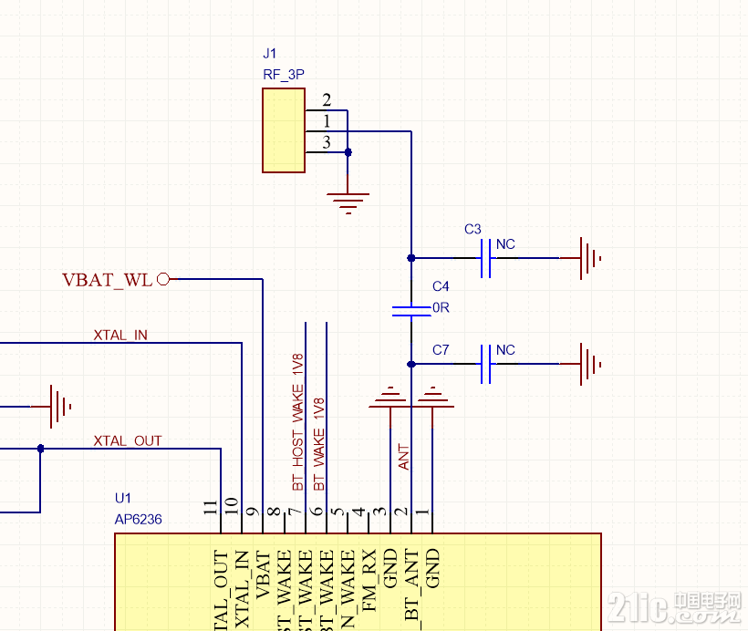

[技术问答] 2.4G wifi 天线电容值
 楼主| tanke16888 发表于 2020-12-13 11:48 | 显示全部楼层 |阅读模式
这个C4是电容吗?具体是那种电容,这值又是0R,搞不懂,谁知道吗
chenxiaocong 发表于 2020-12-15 10:36 | 显示全部楼层
这是预留的。C3/C4/C7 这三个器件,预留给天线匹配用的。要求不高,甚至不去做天线匹配的时候,你把C4 贴0R完全可以。
funv 发表于 2020-12-15 16:58 | 显示全部楼层
C4位置上应该是电感才对
wakayi 发表于 2021-1-9 12:24 | 显示全部楼层
应该就是电容
wowu 发表于 2021-1-9 12:25 | 显示全部楼层
难道是磁珠吗
xiaoqizi 发表于 2021-1-9 12:27 | 显示全部楼层
如果匹配的话 是不是需要经过计算啊
木木guainv 发表于 2021-1-9 12:29 | 显示全部楼层
板载天线的pcb怎么画呢
磨砂 发表于 2021-1-9 12:32 | 显示全部楼层
不是电感 应该叫磁珠
