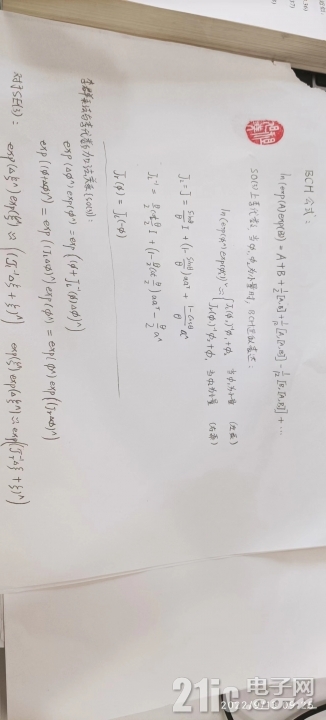

在SLAM(simultaneous localization and mapping即时定位和地图构建)中,是通过求解运动方程和观测方程得到定位和地图,相对于前一位置的运动结果由运动传感器数据(平移、转角、速度、加速度...)和前一位置坐标得到。地图数据由观测结果(激光测距、摄像头数据...)和运动结果(如平移和旋转,这导致观测结果同上一次之间存在一个坐标变换关系:这个关系由旋转或者变换--旋转+平移确定),因为噪声的存在,所以这个结果需要优化,就是对误差最小化。李群SO(3)是旋转矩阵R的集合,SE(3)是转换矩阵T的集合。它们的李代数反映的是李群的局部(微分特性),在求导时候非常有用。而优化就是要计算导数,所以需要李代数。
