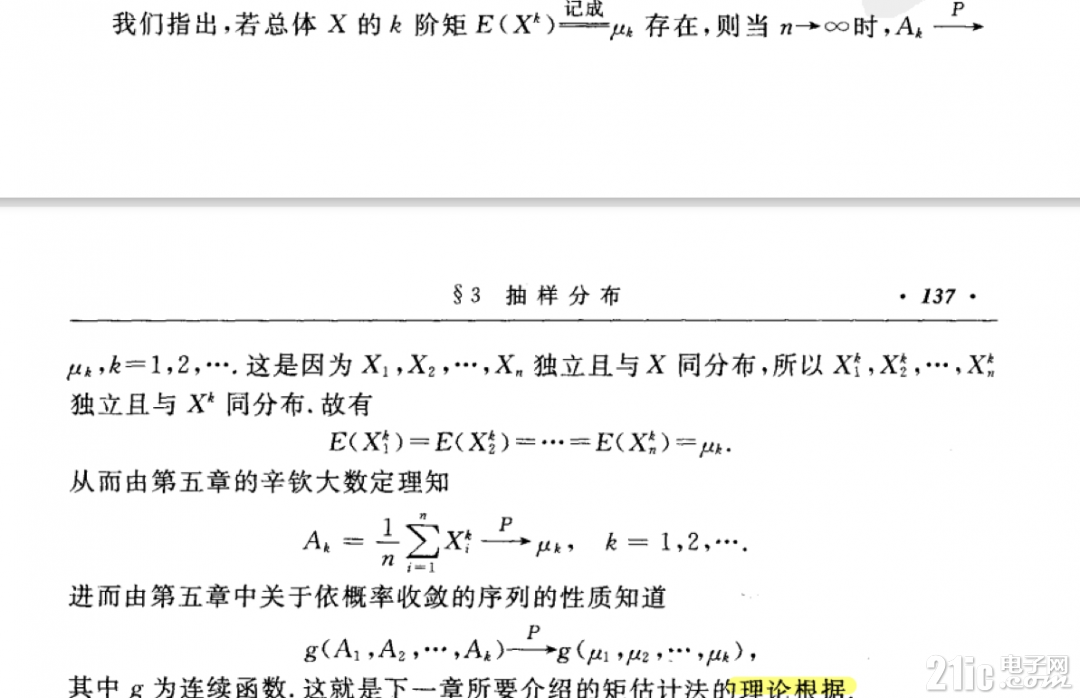

点估计:
设总体X的分布函数的形式已知,但它的一个或多个参数未知借助于总体X的一个样本来估计未知参数的值的问题称为参数的点估计问题。

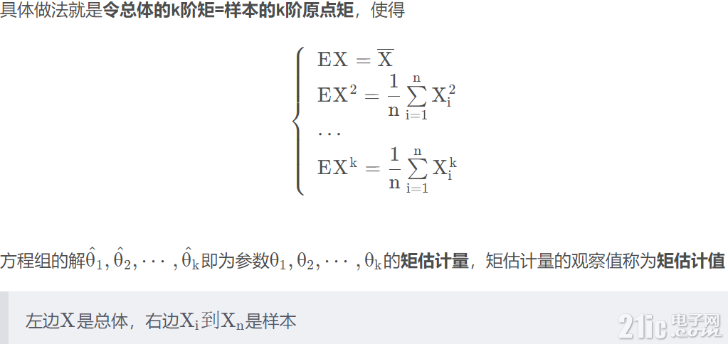

矩估计法极大似然估计法是两种最常用的构造估计量的方法
矩估计:

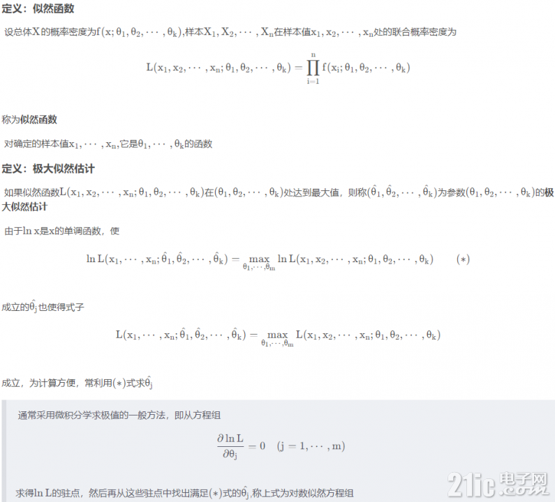

 楼主| keer_zu 发表于 2022-9-23 10:07 | 显示全部楼层
极大似然估计:
 楼主| keer_zu 发表于 2022-9-23 10:29 | 显示全部楼层

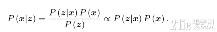

根据贝叶斯公式:
其中P(x|z)称为后验(从结果到原因),P(z|x)称为似然,P(x)成为先验(可以通过经验和以往数据得到)
求概率分布转换为求状态的最优估计:
如若不知道先验概率P(x),则可以求得最大似然概率MLE(Maximum Likely Estimation)。也可以说,最大似然概率求的是在那种状态估计下,最能够产生当前的观测值。

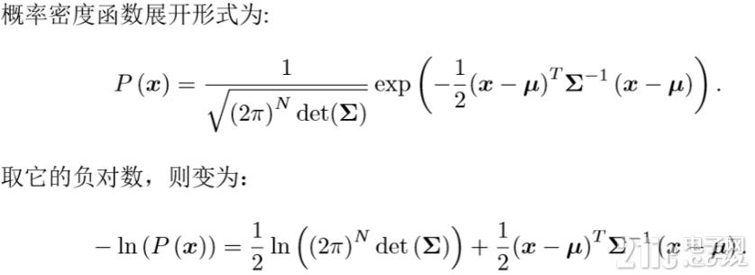

考虑一个任意高斯分布 x ~ N(μ,∑):
将上面的过程带入到观测模型的满足高斯分布的条件概率P(zk,j|xk,yj) = N ( h(yj,xk),Qk,j)得到。求此概率的最大,即为最小化:
注:这里的Qk,j为噪声vk,j分布的协方差,它的逆称为信息矩阵。
由上式可以看出,求上式的最小即为最小化噪声项(zk,j-h(xk,yj即为噪声项)的平方。

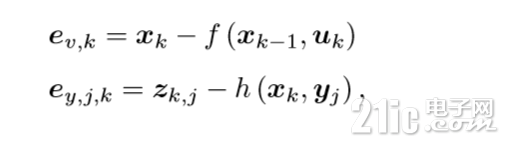

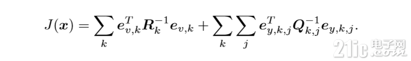

所以对于所有的运动任意的观测定义数据与估计值的误差:
并定义该误差的平方和:
即上式的最优解等价于状态的最大似然估计!!!
而上式的最优解是一个最小二乘问题。
注1:上式的目标函数J(x)由许多个误差的平方和组成。

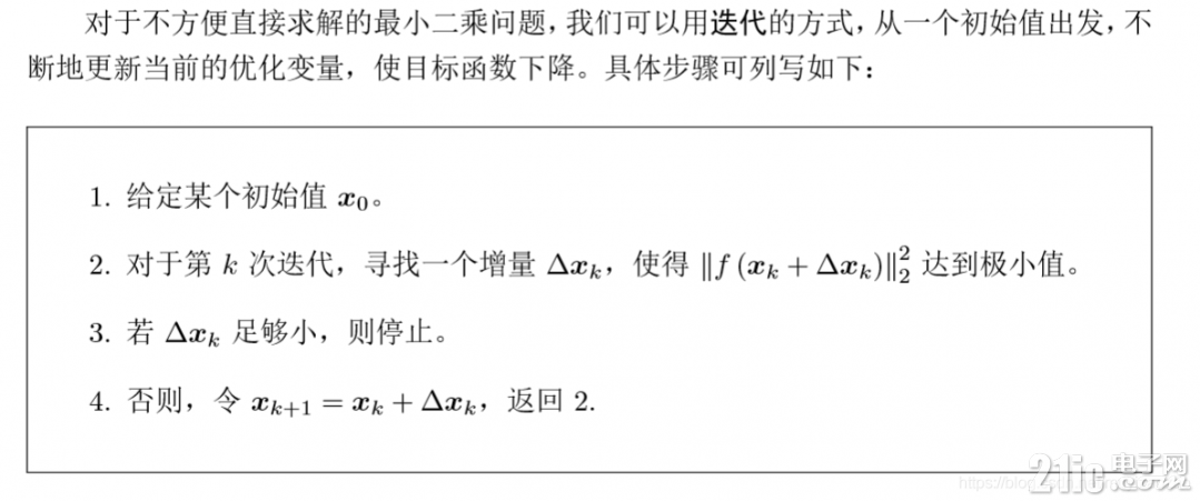

对于简单的线性函数最小二乘很简单就是求导并令其为0,不介绍,但对于复杂的非线性的,使用迭代的方式。
这让求解导函数为零的问题,变成了一个不断寻找梯度并下降的过程。直到某个时刻 增量非常小,无法再使函数下降。此时算法收敛,目标达到了一个极小,我们完成了寻找 极小值的过程。在这个过程中,我们只要找到迭代点的梯度方向即可,而无需寻找全局导 函数为零的情况。
这里就有两个问题:
1)初始值怎么给?
2)增量怎么确定?

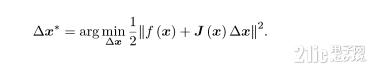

  • 高斯牛顿法:

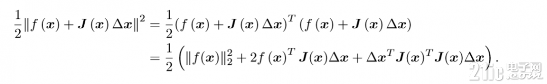

    思想是将 f(x) 进行一阶的 泰勒展开(请注意不是目标函数 f(x)2

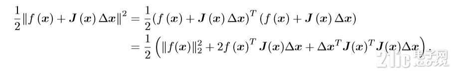

[color=rgba(0, 0, 0, 0.75)]这里 J(x) 为 f(x) 关于 x 的导数,实际上是一个 m×n 的矩阵,也是一个雅可比矩 阵。根据前面的框架,当前的目标是为了寻找下降矢量 ∆x,使得 ∥f (x + ∆x)∥[color=rgba(0, 0, 0, 0.75)]2[color=rgba(0, 0, 0, 0.75)] 达到最 小。为了求 ∆x,我们需要解一个线性的最小二乘问题:
对上式进行展开:
注:这里的展开平方处理成转置乘原式,我没有看懂,数学上的问题缺失。

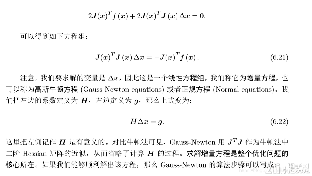

求上式关于 ∆x的倒数并令其等于0:
但是这种方法存在缺点:
1) 在求解增量方程时,要求所用的近似H矩阵是可逆的(且正定的),但实际中JTJ只有半正定。也就是在求解过程中可能会出现JTJ为奇异矩阵或者病态的情况,这种情况下,增量的稳定性较差,导致算法不收敛。
2)就算H满足需求,如果求出来的步长太大,也会导致采用的局部近似不准确,甚至无法保证其收敛,甚至让目标函数变得更大。
