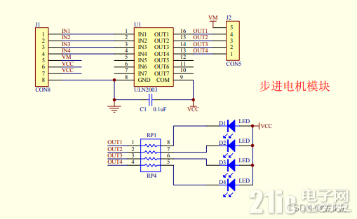

下图为ULN2003驱动器原理图。
此驱动器的原理即为步进电机的工作原理。
通过一个接一个的引脚驱动电机的4个相,使得步进电机转动,该驱动器输入为低电平时,对应输出引脚输出为高电平,反之,输入为高电平时,输出为低电平。因此要使得某些引脚输出为高电平时,应当置其对应的引脚为低电平,其他引脚为高电平。

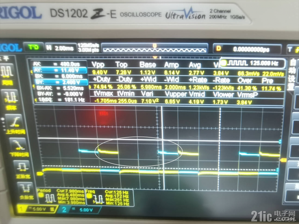

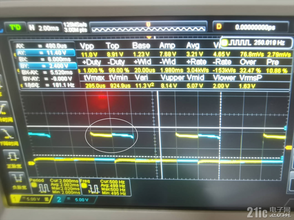

虽然计算是一圈4096个脉冲,但是实际上我使用的时候是2048个脉冲电机转一圈,于是我使用了示波器测试了程序是否有问题。
如下所示白圈中所示:
