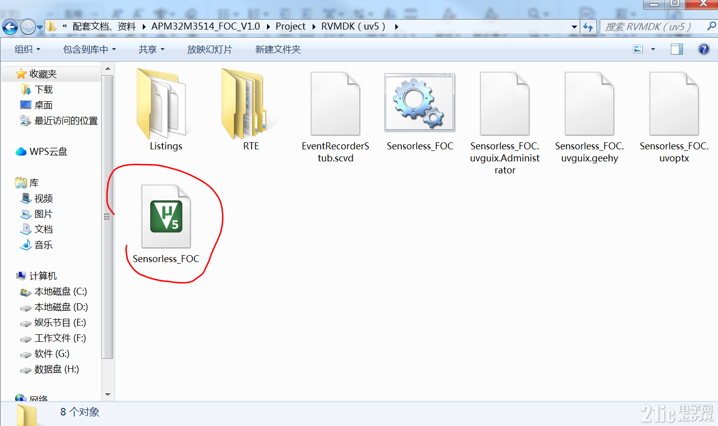

安装好mdk3.6和必要的stlink,然后找厂商索要资料:
98335bc24faf91a2dba5fa715fa1ebea 安装好pack包,打开无感滑模控制实例:
8b6a6c304d6f07d985a8e6782b5b722f

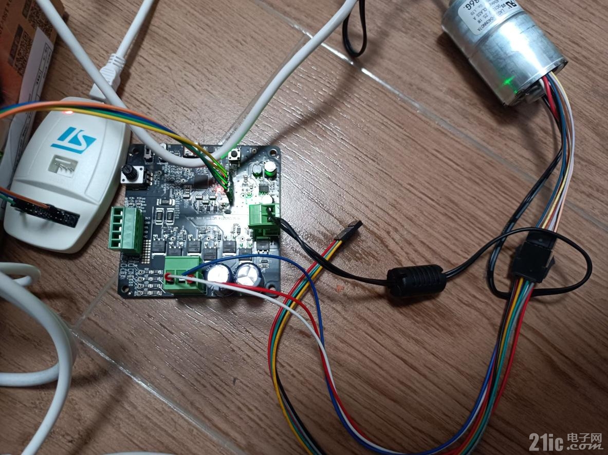

简单阅读代码,发现我正好有2极对无刷直流电机,直接接线:
9962d628d17ec3d4e3031d00ada5028c
然后接stlink线,在百度上查找接线方式,如下接线:
f23777dc3b48adc3e5a2c3b436672407

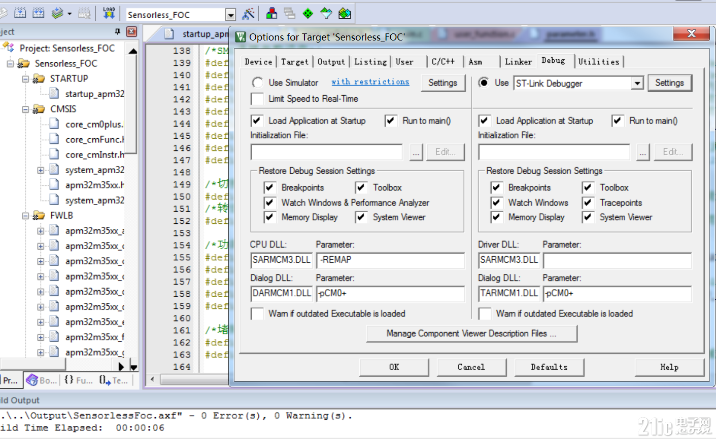

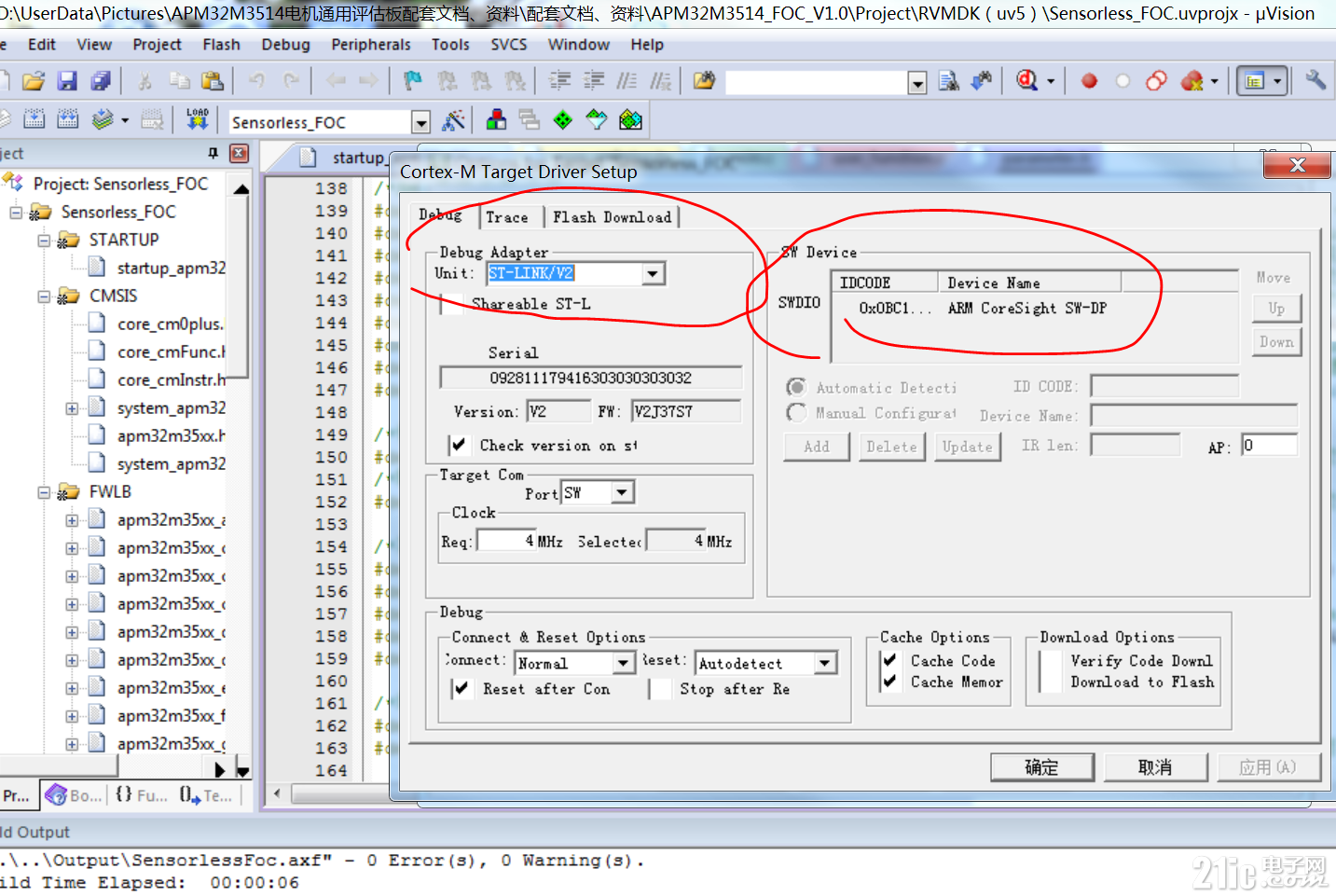

观察魔术棒设置:
88226f8026547bce5e01af35b1cfcc12
1ecba439160aa27001251d8b1242a4ab
可以下载程序,于是调试下载。。。。。。

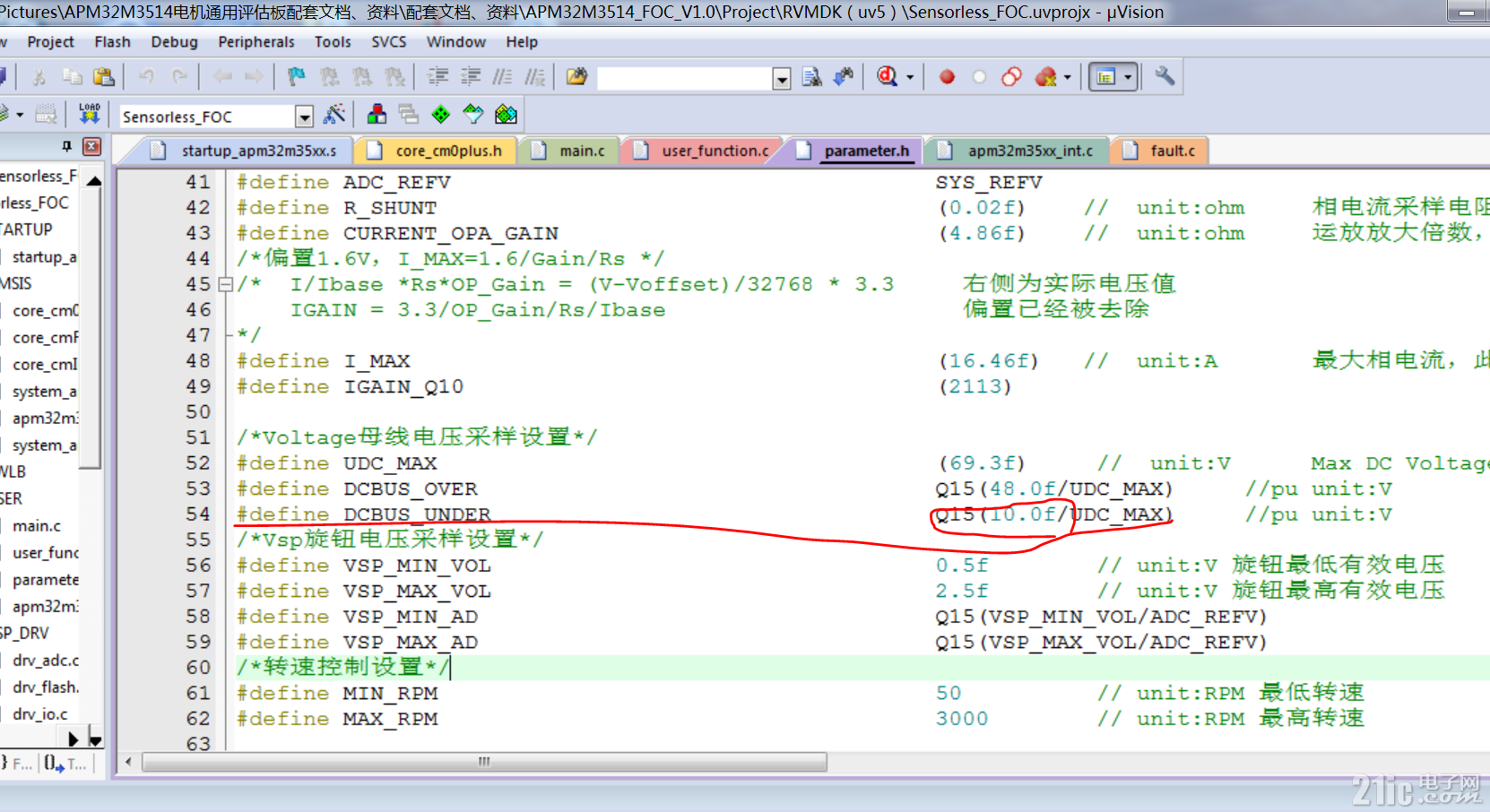

跑不起来,查看说明:说需要24V,直接阅读代码修改最小电压到10V,先跑起来再说:
767e59b75c41c75e4dea88e6b1e76476
跑起来了!!!

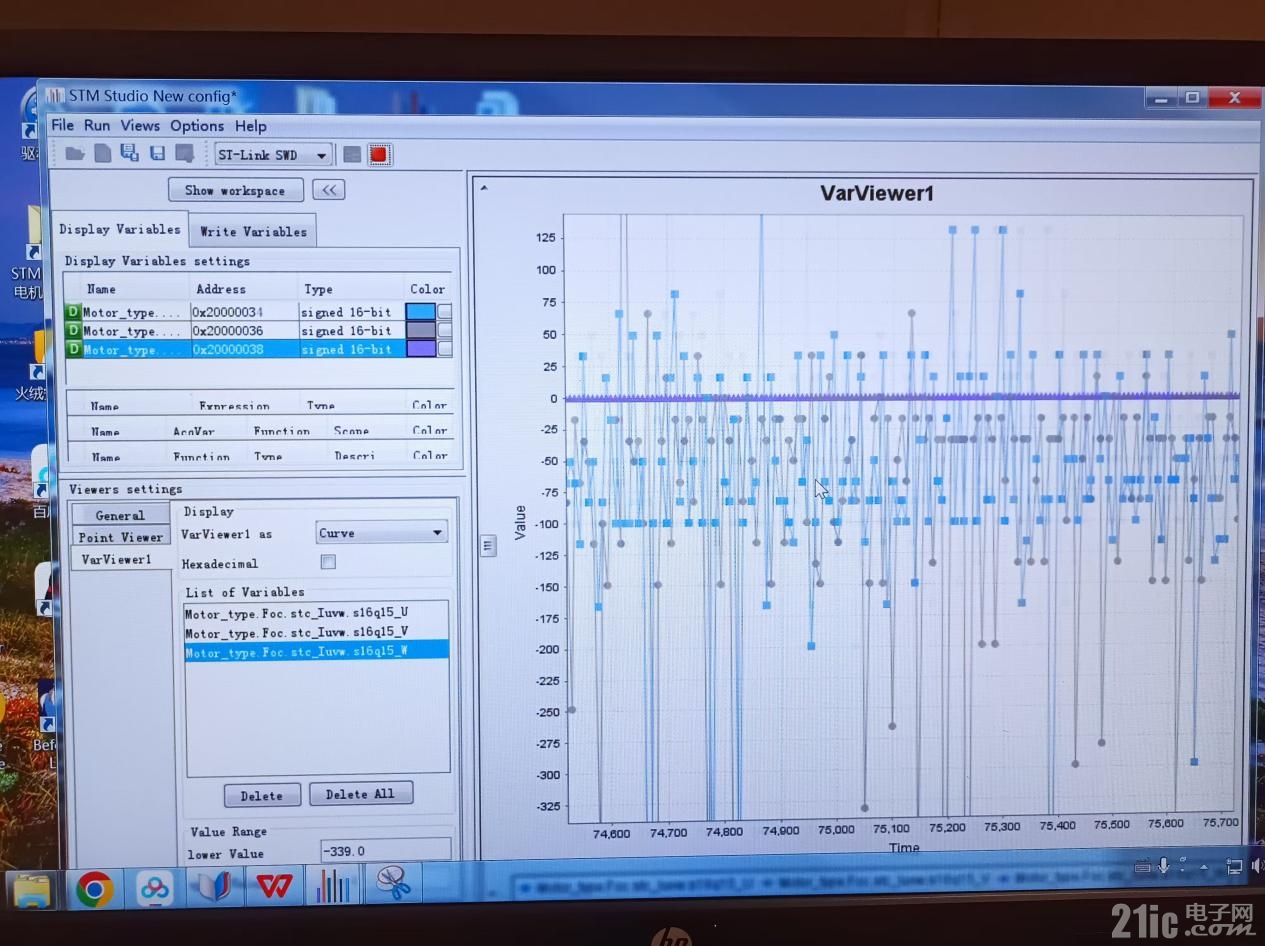

没有示波器,就用studio观察波形:
e2987981e4d021a70da4b5ba20deb864
c2f5e59df06eae18637578c9145136d0

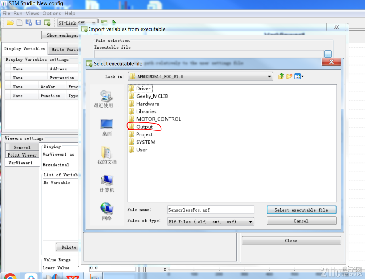

为了观察到细节进一步设置:
c84df9210207485d603205f9b1538ba9
得到波形:
3b90c5dab9b03fe9bf98c58bce5e6682
这是没有旋转电机时的
83e02259fcdeaff0b810a415b7873b93
这是带电机负载运行的波形,要注意必须是全局变量才能观察到!!!明天回家有时间再来测试开发板,视频如下:

WhisperingTrees 发表于 2025-1-21 09:42 | 显示全部楼层
波形显示的是什么参数的值
