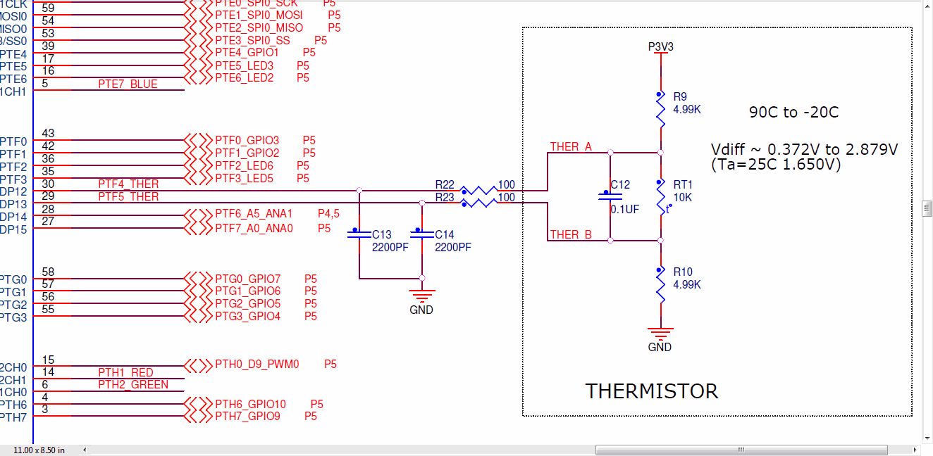

根据官方资料图所示,测温电路中显示的信息意思应该是:90->0.372V;-20->2.879V;25->1.650V
不知道是我理解的有无,还是其它方面的问题
为什么测试出来的结果跟实际不符合呢
请教帮主能给我解答不?

FSL_TICS_Jeremy 发表于 2014-1-21 11:41 | 显示全部楼层
你好,楼主。
能简单解释一下,你的工程工作原理及打印信息所代表的具体意义吗?

FSL_TICS_Jeremy 发表于 2014-1-21 16:07 | 显示全部楼层
yklstudent 发表于 2014-1-21 15:59
12位的AD,最大4095
之前显示的
90度->0.372V->461.392731(小数没舍去)
温度对应的热敏电阻两端的电压差,不知道,这一点楼主有没有注意到?

motodefy 发表于 2014-1-21 17:09 | 显示全部楼层
看样子两个脚接出来应该是差分输入?应该是这个关系吧

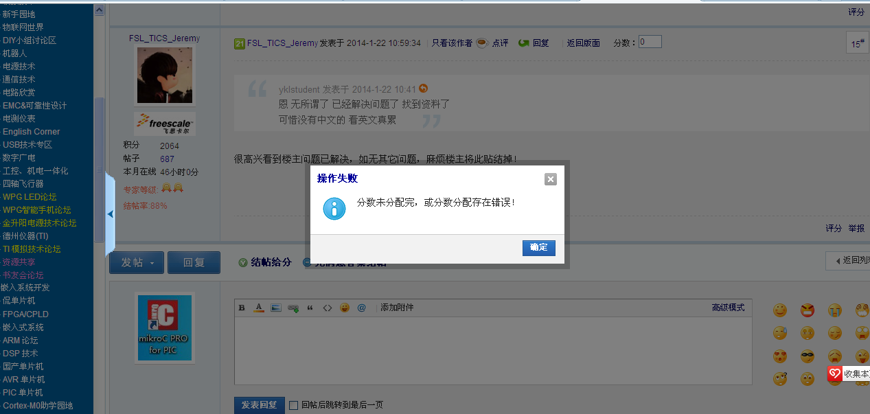

不是不想结贴给分 关键坑爹的遇到这个问题
怎么都结不了 不知道怎么做了
