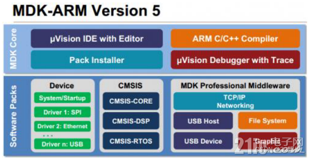

MDK5
MDK5向后兼容MDK4和MDK3等,以前的项目同样可以在MDK5上进行开发(但是头文件方面得全部自己添加)
MDK5同时加强了针对Cortex-M微控制器开发的支持,并且对传统的开发模式和界面进行升级
MDK5由两个部分组成:MDK Core和Software Packs。其中,Software Packs可以独立于工具链进行新芯片支持和中间库的升级。
 楼主| qn7a12 发表于 2023-4-30 12:15 | 显示全部楼层
MDK Core又分成四个部分:uVision IDE with Editor(编辑器),ARM C/C++ Compiler(编译器),Pack Installer(包安装器),uVision Debugger with Trace(调试跟踪器)。
 楼主| qn7a12 发表于 2023-4-30 12:16 | 显示全部楼层
Software Packs(包安装器)又分为:Device(芯片支持),CMSIS(ARM Cortex微控制器软件接口标准)和 Mdidleware(中间库)三个小部分

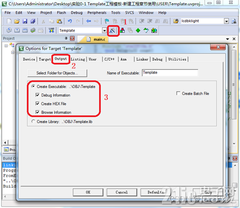

生成HEX文件
点击魔术棒,进入配置菜单,选择 Output。然后勾上下三个选项。 其中 Create HEX file 是编译生成 hex 文件,Browser Information 是可以查看变量和函数定义。 8223644e031e8b51c.png
