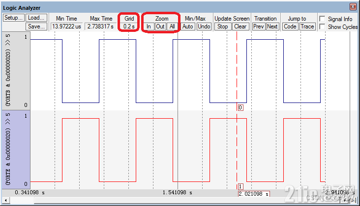

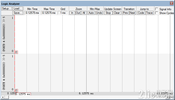

点击 Setup,新建两个信号 PORTB.5 和 PORTE.5
 楼主| qn7a12 发表于 2023-4-30 17:38 | 显示全部楼层
Display Type 选择 bit
 楼主| qn7a12 发表于 2023-4-30 20:04 | 显示全部楼层
 楼主| qn7a12 发表于 2023-4-30 20:05 | 显示全部楼层
注意 Gird 要调节到 0.2s 左右比较合适,可以通过 Zoom 里面的 In 按钮来放大波形,通过 Out 按钮来缩小波形,或者按 All 显示全部波形。
