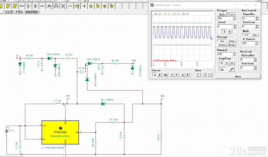

Cjy_JDxy 发表于 2018-11-5 16:25
谢谢!
就是这个图。有个大神说D5反了,可是我反过来还是不行。
捕获.JPG 修改了电路,此电路通过测试。

测试中发现,C3,C5不能选用大电容值,否则不稳定。R3为假负载,如果此路开路也会不稳定。 L1 值选用太大也会不稳定  发表于 2018-11-6 18:12

xch 发表于 2018-11-6 18:09
修改了电路,此电路通过测试。
你好!你这个是什么软件?能告诉我吗?
我用Proteus和Multisim都没这个芯片
xch 发表于 2018-11-6 18:27 | 显示全部楼层
Cjy_JDxy 发表于 2018-11-6 18:16
你好!你这个是什么软件?能告诉我吗?
你用TI的DC/DC当然配TI 定制的软件:TINA

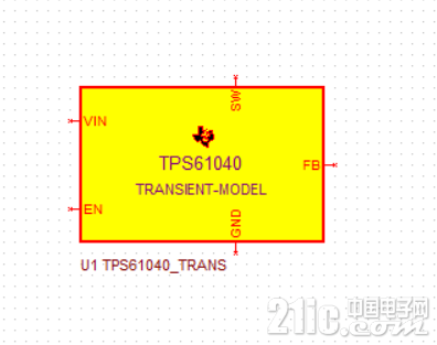

 楼主| Cjy_JDxy 发表于 2018-11-7 09:49 | 显示全部楼层
你好!我下载TINA了,不知道哪儿找TPS61040

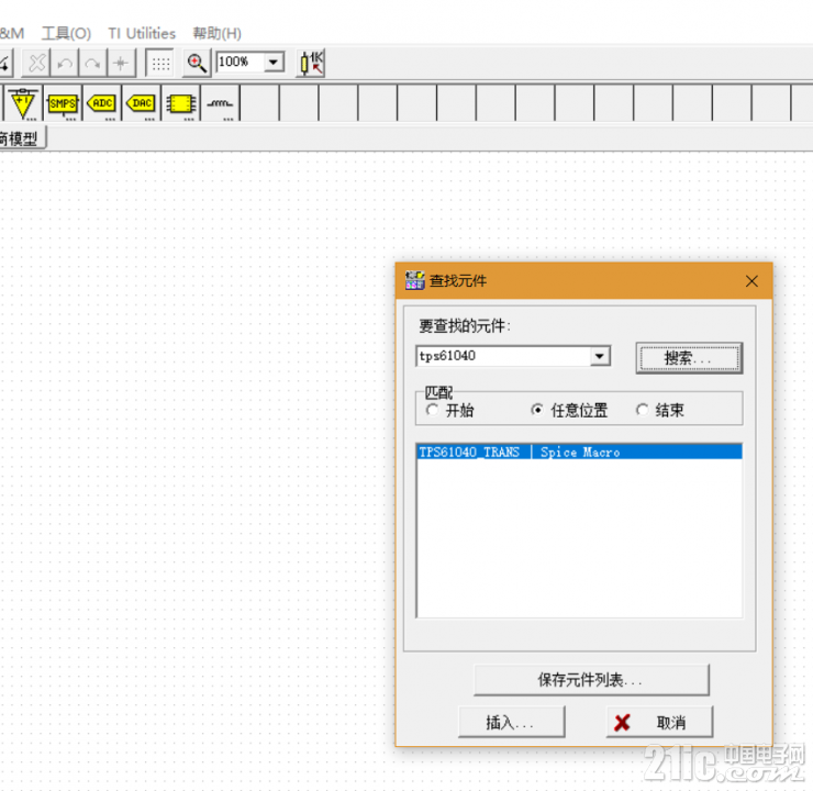

xch 发表于 2018-11-7 15:55 | 显示全部楼层
Cjy_JDxy 发表于 2018-11-7 15:53
不管用啊。我还不太会用这个软件,买了一本书,过几天到
xch 发表于 2018-11-7 15:56 | 显示全部楼层
点击插入
xch 发表于 2018-11-7 15:57 | 显示全部楼层
275295be29adb21727.png 看到元件
 楼主| Cjy_JDxy 发表于 2018-11-7 16:05 | 显示全部楼层
谢谢!查找元器件的那个框出不来。
