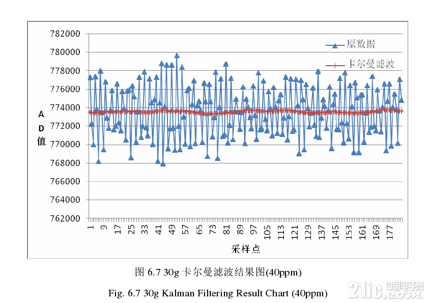

在高速分选中卡尔曼滤波滞后影响比较大
 楼主| 東南博士 发表于 2020-2-18 11:54 | 显示全部楼层
yongwong9901 发表于 2020-2-18 10:39
在高速分选中卡尔曼滤波滞后影响比较大
的确是。卡尔曼效果不是很好,但是如果使用中值滤波的效果会比较好一些
