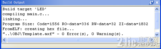

 楼主| qn7a12 发表于 2023-4-30 14:01 | 显示全部楼层
从编译信息可以看出,我们的代码占用 FLASH 大小为:
1892 字节(1556+336),所用的 SRAM 大小为:1864 个字节(32+1832)。
Code:表示程序所占用 FLASH 的大小(FLASH)。
RO-data:即 Read Only-data,表示程序定义的常量,如 const 类型(FLASH)。
RW-data:即 Read Write-data,表示已被初始化的全局变量(SRAM)
ZI-data:即 Zero Init-data,表示未被初始化的全局变量(SRAM)

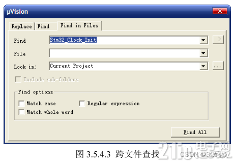

跨文件查找功能,先双击你要找的函数/变量名(这里我们还是以系统时钟初始化函数:Stm32_Clock_Init为例),然后再点击IDE上面的!
 楼主| qn7a12 发表于 2023-4-30 14:02 | 显示全部楼层
 楼主| qn7a12 发表于 2023-4-30 14:03 | 显示全部楼层
点击Find All,MDK就会帮你找出所有含有Stm32_Clock_Init字段的文件并列出其所在位置:

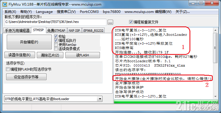

flymcu使用
串口下载软件
flymcu,该软件是mcuisp的升级版本(flymcu新增对STM32F4的支持),由ALIENTEK提供部分赞助,mcuisp 作者开发,该软件可以在 www.mcuisp.com 免费下载
特别提醒:不要选择使用 RamIsp,否则,可能没法正常下载。
DTR 的低电平复位,RTS 高电平进 BootLoader
选中这个选择项选,flymcu就会通过 DTR 和 RTS 信号来控制板载的一键下载功能电路,以实现一键下载功能。这个是必要的选项(在 BOOT0 接 GND 的条件下)。
第 1 个圈,圈出了 flymcu 对一键下载电路的控制过程,其实就是控制 DTR和 RTS 电平的变化,控制 BOOT0 和 RESET,从而实现自动下载。
 楼主| qn7a12 发表于 2023-4-30 14:04 | 显示全部楼层
