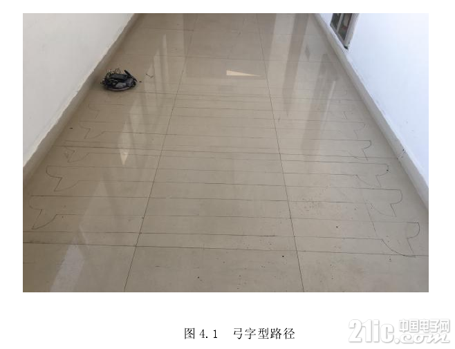

    机器人设计为巡航弓字形路径,通过编码器记录运动距离,并由MPU60_50
模块控制偏航角。在实验过程中出现碰撞墙壁的问题,经过检测分析,红外传
感器可以正确检测到障碍物,机器的停止信号也能够正确发出,在收到停止信
号后,虽然电机没有启动,但扫地机器人由于的惯性会向前运动一段距离,因
而与墙壁发生碰撞。为此我们加装了超声波传感器,在超声波传感器探测到障
碍物后,电机输出功率减半,红外传感器探测到障碍物后发出停止信号。经过
调试,红外线传感器的有效距离设为3cm,超声波传感器测量出距离障碍物
15cm时开始减速。为了更好的观察扫地机器人的行走路径,我们在扫地机器人
底盘上安放一个墨水瓶,通过一根细管不断的滴出墨汁以标记行走路径。调试
后的机器人路线如图4. 1所示。

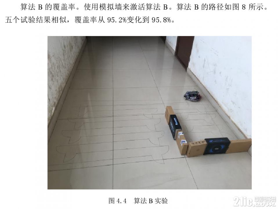

    对如图所示的情况,扫地机器人初始实验时不能很好的实现对障碍物的避
障和对未覆盖区域进行覆盖,路径比较混乱。经过分析,算法A在程序运行时
被激活,但执行不及时,初步判定是控制信号延时。通过降低扫地机器人运行
的速度,问题得到解决。机器人的最大速度为32. 2厘米/秒。在本实验中,速
度设置为20cm/so

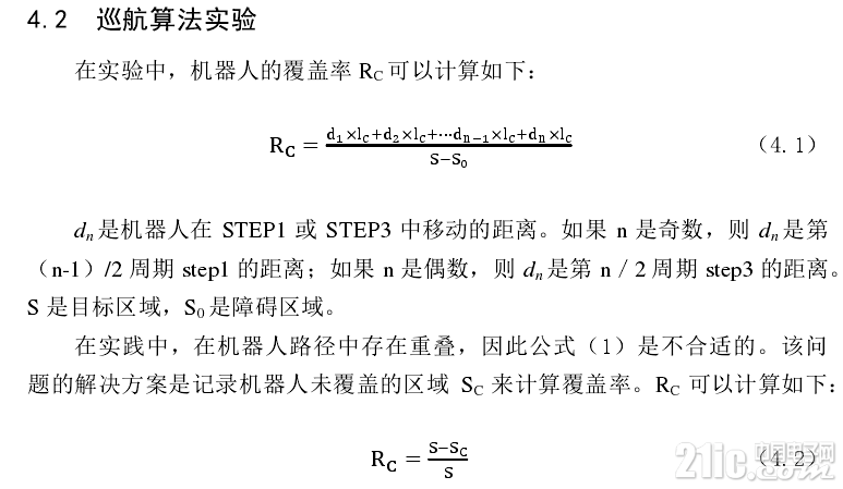

    调试后,对算法A进行了五次实验,计算了覆盖率。走廊上的盒子占地
0. 4平方米,试验场约4平方米。实验的路线如图4. 3所示。

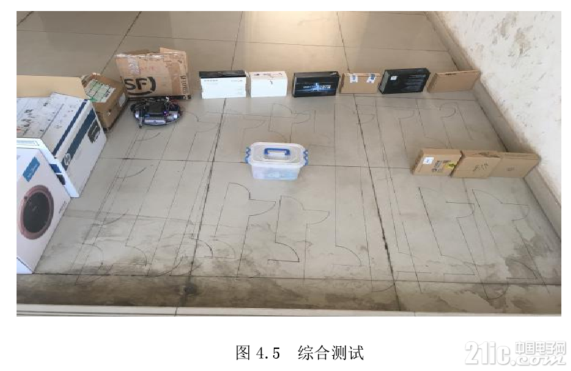

    机器人路径主要基于弓字形路径,利用重复覆盖算法对障碍物后方的区域
进行清洗。与具有随机避障算法的扫地机器人相比,新算法的机器人能够覆盖
94. 61%的地面,提高了扫地机器人的效率。

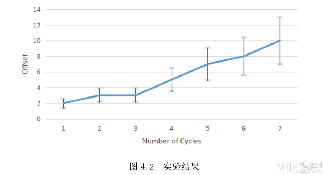

    对所有子算法进行了性能测试。对于巡航路径规划算法,最大偏移距离为
7 mm,表明该机器人具有良好的路径保持能力。对于重覆盖算法测试,对两个
子算法进行了测试,结果表明,该算法能够控制机器人清洗后的左区域并返回
主路径。最后进行综合测试,对机器人能否在室内环境中进行实验,可以通过
切换到不同的算法,适应环境。

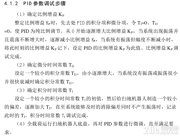

      (3)完成了各个外设的硬件驱动设计,PID控制算法和路径规划算法软件
实现,确保扫地机器人运行稳定。
