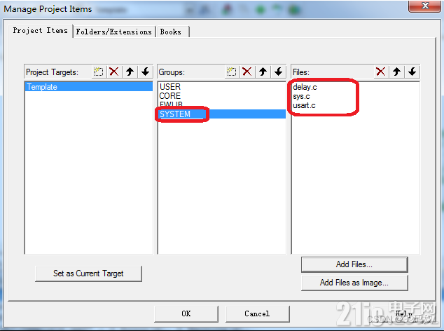

正点原子提供的实验中,每个实验都有一个 SYSTEM 文件夹,下面有 3 个子目录分别为 sys,usart,delay,存放的是我们每个实验都要使用到的共用代码。
 楼主| qn7a12 发表于 2023-4-30 14:10 | 显示全部楼层
找到我们实验光盘, 打开任何一个固件库的实验,可以看到下面有一个 SYSTEM 文件夹。
在工程中新建一个组,命名为 SYSTEM,然后加入这三个文件夹下面的.c 文件分别为 sys.c,delay.c,usart.c.
接下来我们将对应的三个目录(sys,usart,delay)加入到 PATH 中去,因为每个目录下面都有相应的.h 头文件
