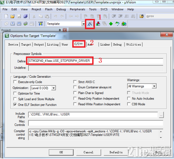

5.对于STM32F40系列的工程,还需要添加一个全局宏定义标识符
STM32F40_41xxx,USE_STDPERIPH_DRIVER
至关重要,一个符号都不要错,最后面是空的

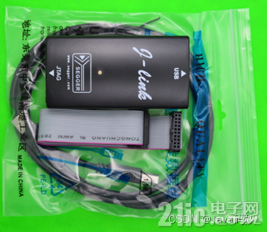

STM32调试
JLink
JTAG与SWD是个接口,JLink指的是仿真器
串口只能下载代码,并不能实时跟踪调试,而利用调试工具,比如 ST-LINK,JLINK 和ULINK 等就可以实时跟踪程序,从而找到你程序中的 bug,使你的开发事半功倍。

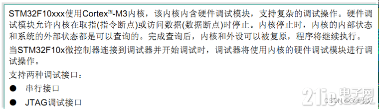

JTAG/SWD
调试原理
串行接口,就是SWD,通信数据线两根
 楼主| qn7a12 发表于 2023-4-30 17:07 | 显示全部楼层
JTAG,通信数据线五根,所以用SWD多

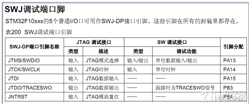

使用SWD的话,只需要SWDIO与SWCLK两个引脚。
使用JTAG的话,五个引脚都要用到。
 楼主| qn7a12 发表于 2023-4-30 17:08 | 显示全部楼层
SWD与JTAG的端口映射
默认的五个口不能作为IO口输出
认这五个引脚复位了之后都是用来仿真的,是不能正常使用的,只有禁止了相应的端口,才能释放IO引脚

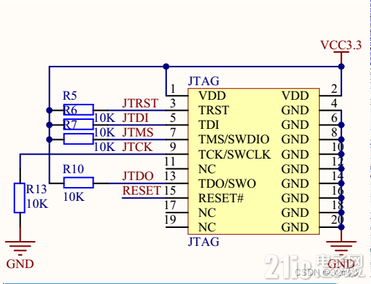

JTAG/SWD硬件
STM32 的 SWD 接口与 JTAG 是共用的,只要接上 JTAG,你就可以使用 SWD模式了(其实并不需要 JTAG 这么多线),当然,你的调试器必须支持 SWD 模式,JLINK V7/V8、ULINK2 和 ST LINK 等都支持 SWD 调试。

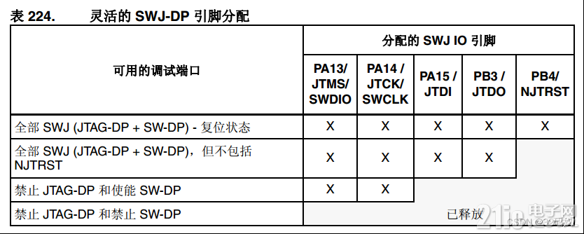

设置禁止JTAG
(在文件stm32f10x_gpio.c中):调用该函数,有三个选项。407没有复用概念。
  1. void GPIO_PinRemapConfig(uint32_t GPIO_Remap, FunctionalState NewState)
