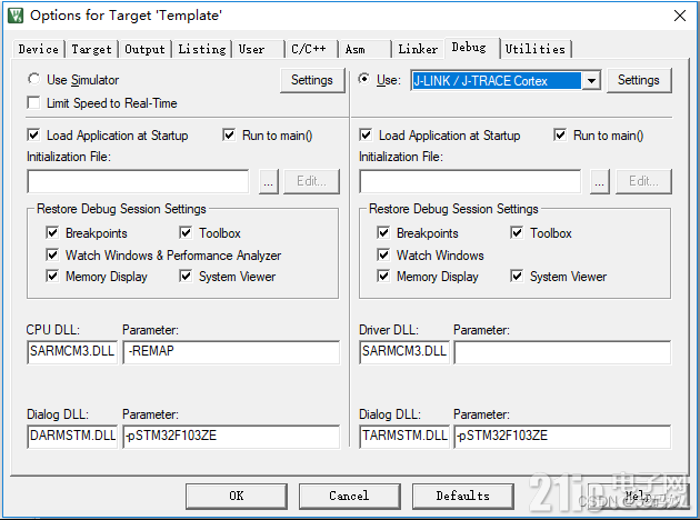

JLink配置
魔法棒-Debug-JLInk
上图中我们还勾选了 Run to main(),该选项选中后,只要点击仿真就会直接运行到 main 函数,如果没选择这个选项,则会先执行 startup_stm32f10x_hd.s 文件的 Reset_Handler,再跳到main 函数
 楼主| qn7a12 发表于 2023-4-30 17:10 | 显示全部楼层
setting JLink
选择Jlink的时候一般选择10M,JTAG5M就可以了

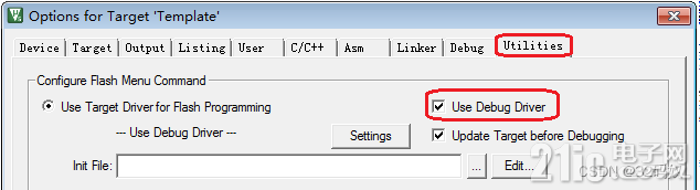

在 Utilities 选项卡里面设置下载时的目标编程器
进入 FLASH 算法设置Flash DownLoad,在setting的右边两个按钮

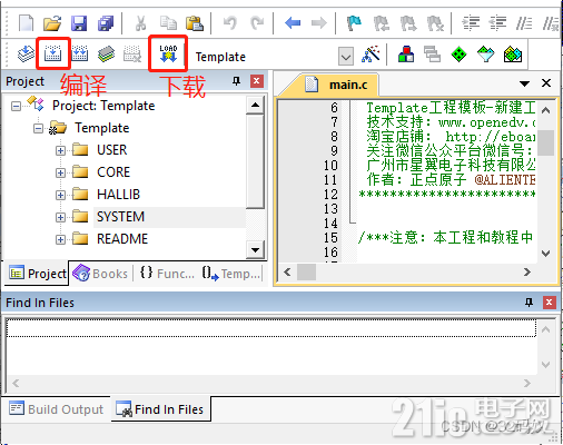

设置完之后,点击 OK,然后再点击 OK,回到 IDE 界面,编译一下工程。接下来我们就可以通过 J-LINK 下载代码和调试代码。
 楼主| qn7a12 发表于 2023-4-30 17:11 | 显示全部楼层
只需要点击 LOAD 按钮就可以进行程序下载。

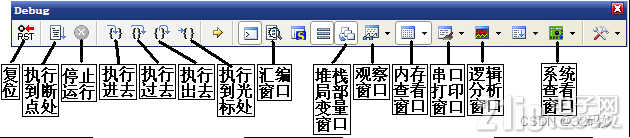

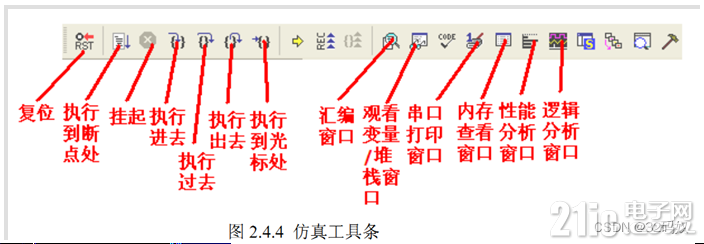

Debug介绍
 楼主| qn7a12 发表于 2023-4-30 17:36 | 显示全部楼层
复位
其功能等同于硬件上按复位按钮。相当于实现了一次硬复位。按下该按钮之后,代码会重新从头开始执行。

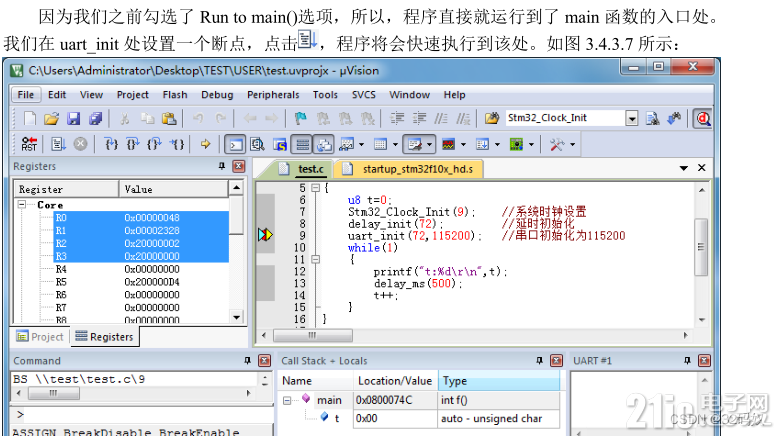

执行到断点处
该按钮用来快速执行到断点处,有时候你并不需要观看每步是怎么执行的,而是想快速的执行到程序的某个地方看结果,这个按钮就可以实现这样的功能,前提是你在查看的地方设置了断点。
挂起
此按钮在程序一直执行的时候会变为有效,通过按该按钮,就可以使程序停止下来,进入到单步调试状态。
执行进去
该按钮用来实现执行到某个函数里面去的功能,在没有函数的情况下,是等同于执行过去按钮的。
执行过去
在碰到有函数的地方,通过该按钮就可以单步执行过这个函数,而不进入这个函数单步执行。
 楼主| qn7a12 发表于 2023-4-30 17:37 | 显示全部楼层
执行出去
该按钮是在进入了函数单步调试的时候,有时候你可能不必再执行该函数的剩余部分了,通过该按钮就直接一步执行完函数余下的部分,并跳出函数,回到函数被调用的位置。
执行到光标处
该按钮可以迅速的使程序运行到光标处,其实是挺像执行到断点处按钮功能,但是两者是有区别的,断点可以有多个,但是光标所在处只有一个。
汇编窗口
通过该按钮,就可以查看汇编代码,这对分析程序很有用。
观看变量/堆栈窗口
该按钮按下,会弹出一个显示变量的窗口,在里面可以查看各种你想要看的变量值,也是很常用的一个调试窗口。
串口打印窗口
该按钮按下,会弹出一个类似串口调试助手界面的窗口,用来显示从串口打印出来的内容。
内存查看窗口
该按钮按下,会弹出一个内存查看窗口,可以在里面输入你要查看的内存地址,然后观察这一片内存的变化情况。是很常用的一个调试窗口
 楼主| qn7a12 发表于 2023-4-30 17:38 | 显示全部楼层
性能分析窗口
按下该按钮,会弹出一个观看各个函数执行时间和所占百分比的窗口,用来分析函数的性能是比较有用的。
逻辑分析窗口
按下该按钮会弹出一个逻辑分析窗口,通过 SETUP 按钮新建一些 IO 口,就可以观察这些 IO 口的电平变化情况,以多种形式显示出来,比较直观。
