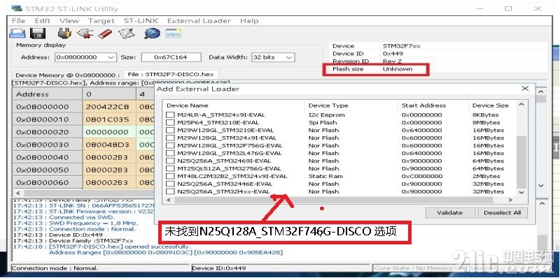

请教香主:
    我的STM32F746Discovery在使用STM32 ST-LINK Utility V 3.60写入QSIP时出现问题,从CN14连接开发板后,在 ST-LINK Utility V 3.60窗口里显示“FLASH SIZE UNKNOWN,在ADD EXTERNAL LOADER 里也找不到N25Q128A_STM32F746G-DISCO选项 无标题.jpg
拜求解决方法,谢谢!

ztzjl2010 发表于 2015-8-26 08:14 | 显示全部楼层
是不是ST-LINK Utility版本低了?下个新版本试试呢
wyde518 发表于 2015-8-26 10:07 | 显示全部楼层
下载个3.7版本看看,3.7我正常使用
 楼主| sky.sun.zz 发表于 2015-8-26 10:30 | 显示全部楼层
下载个3.7版本看看,3.7我正常使用
非常感谢楼上。但是我下载的都是3.60版,楼上能否提供下载地址,谢谢!

 楼主| sky.sun.zz 发表于 2015-8-26 11:16 | 显示全部楼层
米尔豪斯 发表于 2015-8-26 11:05
可能是ST-LINK Utility版本低了吧
是的,V3.6有可能是版本低,但是V3.7找不到下载的地方
湛只为无双 发表于 2015-8-26 11:43 | 显示全部楼层
http://www.st.com/web/cn/catalog ... _searchtype=keyword

 楼主| sky.sun.zz 发表于 2015-8-26 16:30 | 显示全部楼层
http://www.st.com/web/cn/catalog/tools/FM147/SC1887/PF258168?s_searchtype=keyword
谢谢9楼,我就是下载这个链接的,它的版本号是V3.60
 楼主| sky.sun.zz 发表于 2015-8-26 19:37 | 显示全部楼层
按照9楼的链接重新下载,得到的版本是V3.70,安装后问题得到解决,谢谢各位!

 楼主| sky.sun.zz 发表于 2015-8-29 07:35 | 显示全部楼层
豆腐块 发表于 2015-8-28 20:04
V3.60版本也不行吗
V3.60不行,我已下载9楼提供的链接V3.70,问题已经解决
