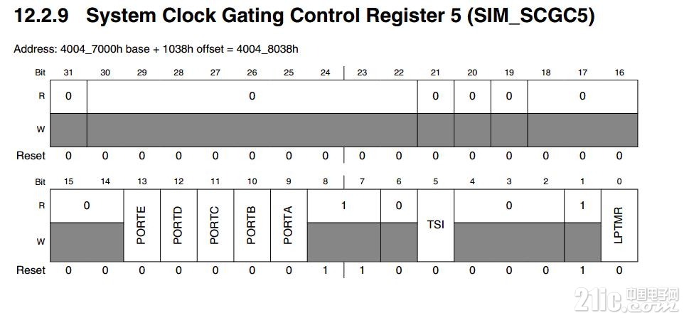

 楼主| aaaxxxrrr 发表于 2015-9-18 19:18 | 显示全部楼层
来个图
PORTA、B、C、D、E的时钟使能在这个寄存器上
3)设置PORTB18,PORTB19,PORTD1为普通引脚

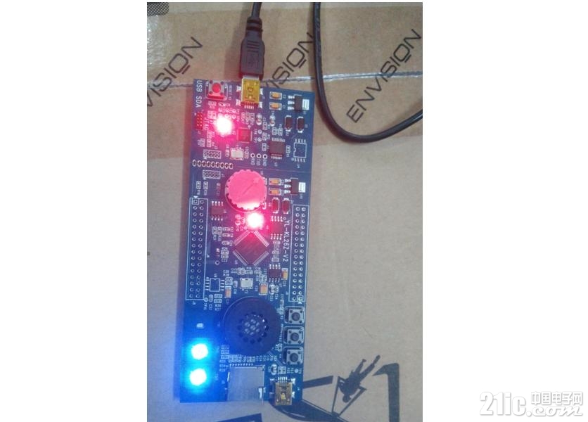

6)在while(1)里设置引脚电平,利用GPIO_SET(POT,BIT)、GPIO_CLR(POT,BIT)或者GPIO_TOGGLE(POT,BIT)进行流水灯编程。
3.2.4 实验结果
