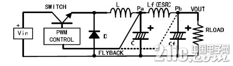

第一种方法:再加一级LC滤波,二级滤波
LC滤波器对噪纹波的抑制作用比较明显,根据要除去的纹波频率选择合适的电感电容构成滤波电路,一般能够很好的减小纹波。但是,这种情况下需要考虑反馈比较电压的采样点。采样点选在LC滤波器之前(Pa),输出电压会降低。因为任何电感都有一个直流电阻,当有电流输出时,在电感上会有压降产生,导致电源的输出电压降低,而且这个压降是随输出电流变化的,电流越大压降越大,对输出电压的精度就有影响。

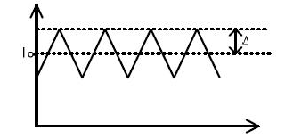

根据LED电源的公式,电感内电流波动大小和电感值成反比,输出纹波和输出电容值成反比,所以加大电感值和输出电容值可以减小纹波。
输出纹波与输出电容的关系:vripple=Imax/(Co×f)。 可以看出,加大输出电容值可以减小纹波。
通常的做法,对于输出电容,使用铝电解电容以达到大容量的目的。但是电解电容在抑制高频噪声方面效果不是很好,而且ESR也比较大,所以会在它旁边并联一个陶瓷电容,来弥补铝电解电容的不足。同时,LED驱动电源工作时,输入端的电压Vin不变,但是电流是随开关变化的。这时输入电源不会很好地提供电流,通常在靠近电流输入端(以BucK型为例,是SWITcH附近),并联电容来提供电流。
