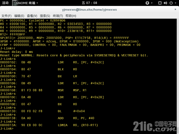

  搞的真麻烦啊,其实就装上GCC-ARM-NONE-EABI 再装上jlink驱动,然后写个Makefile多简单啊,jlink命令行调试很好用的。
你搞这么麻烦累不累啊

john_lee 发表于 2015-12-11 09:07 | 显示全部楼层
楼上有强迫症?这年头谁还用命令行?
