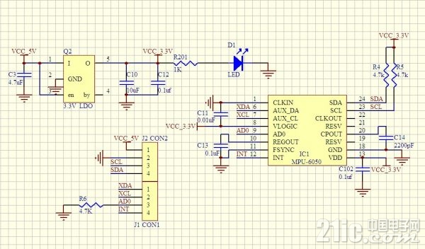

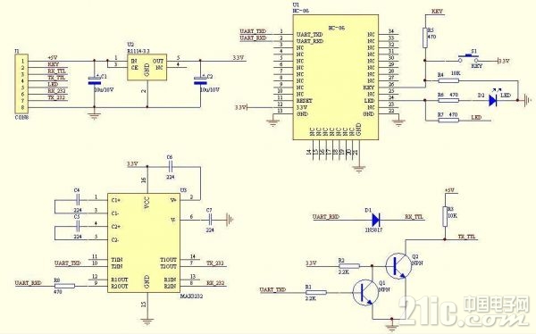

[STM32F1] 【原创】STM32F103 自平衡小车 (步进电机)(带演示视频)
 楼主| 冷不丁 发表于 2015-12-9 21:53 | 显示全部楼层 |阅读模式
最近做的自平衡小车,现在网上的资料全部都是减速电机的。由于步进电机控制平衡力矩小,不如减速电机,所以关于步进电机的完全没有,这也是我做这个东西做的时候比较痛苦的地方。算法对于步进电机平衡小车实在是非常依赖的。分享一下步进电机自平衡小车的代码和PCB原理图等资料。视频地址:B站av号:av3321741  :(为什么不能插视频? 12.4 PID平衡(PWM)最终板.zip (359.27 KB, 下载次数: 217)
STM32F103Rbmini原理图.PDF (188.8 KB, 下载次数: 108)
