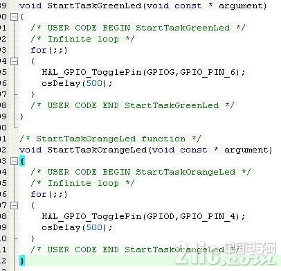

STM32CubeF4 Firmware Package V1.10.0
MDK 5.16A

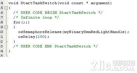

3.      测试流程:
STM32CubeMX配置工程,在STM32F469IDISCOVERY上运行FreeRtos实时系统,并创建5个任务:Task1250ms写入一次信号量;task2等待信号量,蓝灯闪烁一次;task 345 红、黄、绿灯每500ms闪烁一次。

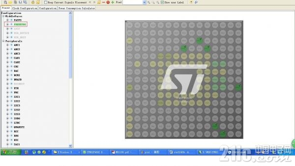

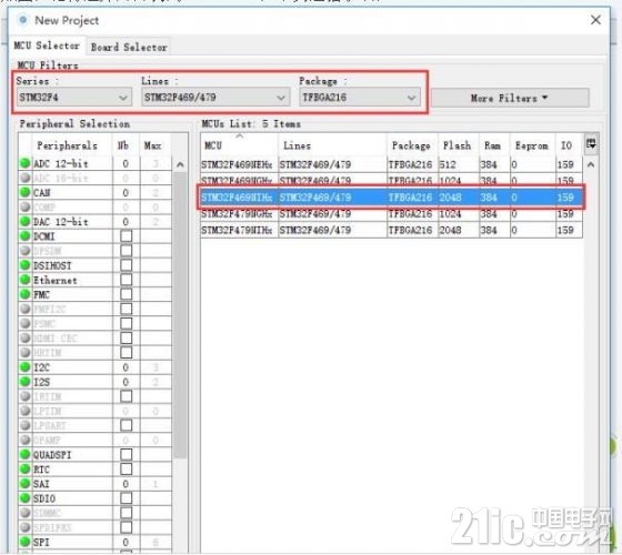

5.      STM32CubeMX配置流程
5.1  STM32CubeMX创建工程
5.2  配置管脚
配置PD4PD5PG6PK3GPIO_Output
5.3  勾选左侧FreeRTOS
5.4  配置时钟180MHz

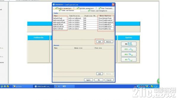

5.5  配置LED管脚推挽输出、上拉、高速
5.6任务界面添加任务
5.7  添加信号量

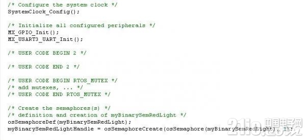

5.9  工程中自动创建的代码
5.10  Task & Semaphore

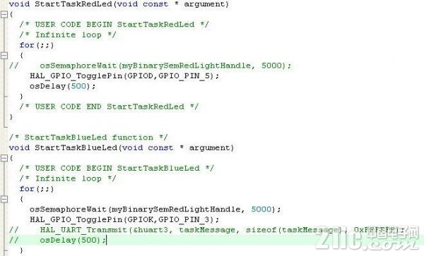

5.11  绿灯和黄灯任务
5.12  红灯和蓝灯任务
5.13切换控制任务(负责产生信号量)
5.14  编译、运行、下载。
6  实际运行情况
四灯闪烁,但蓝灯闪烁频率是其他三灯的二倍。
分析:切换任务每250ms发送一次信号量,使得蓝灯每250ms闪烁一次;其他三色灯的任务每500ms闪烁一次,因此出现上述结果。
