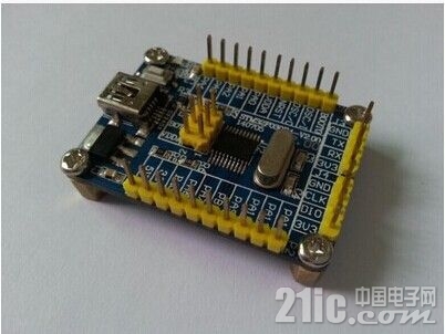

买别的东西看到STM32f030F4最小系统板才9元钱,于是买了两个玩玩,写个闪灯的小程序(大的不会写。。 )
汇编简单没有那么多限制,不过只能写点简单控制,复杂的搞不了。
工具链: gcc-arm-embedded
直接输入命令 make就编译出来了
