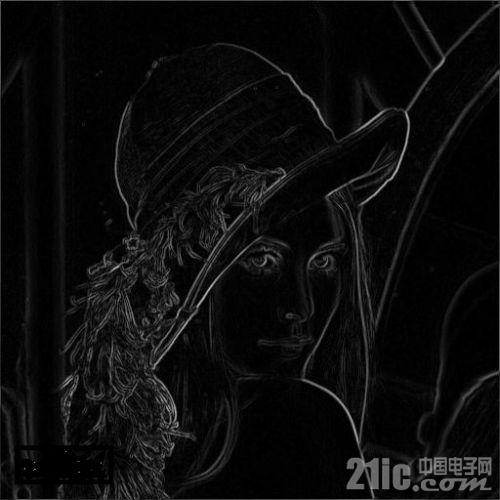

Sobel算子是一种一阶微分算子,主要用于获得数字图像的一阶梯度,常见的应用和物理意义是边缘检测。它是一种计算机视觉领域的重要方法。
如下图所示,对lena提取的边缘图像

在上篇**的基础上。读取bmp图片,然后转换成灰度图像,计算sobel算子边缘结果,显示出来,代码
如果不想显示灰度的sobel,想试试彩色图片的sobel呢,当然可以,用r、g、b分量分别计算。然后显示,那么就是彩色的了。代码
