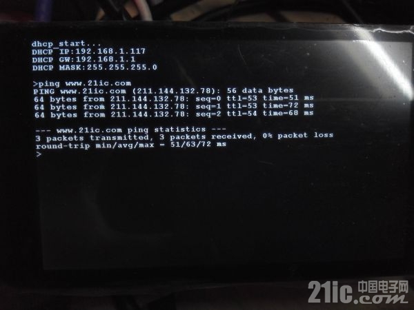

接着在串口终端中输入ping 命令, 串口和LCD会同时回显以下信息:

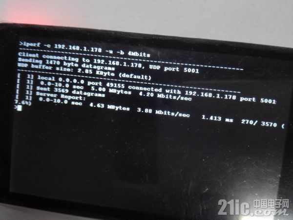

       UDP客户端带宽测试
        PC机上输入 iperf -s -u   ,其中-s代表PC机处于服务器模式,-u代表UDP测试。
        STM32F469I-Discovery中输入 iperf -c 192.168.1.178 -u -b 4Mbits    其中-c代表客户端模式后面跟着服务器IP地址,-u代表UDP测试, -b带表测试带宽为4Mbits。
        可以看到在4Mbits的带宽测试下,丢包率在7.6%左右。

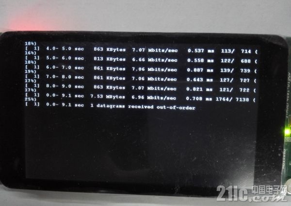

      UDP服务器带宽测试
        STM32F469I-Discovery中输入 iperf -s -u -i 1  其中-s代表PC机处于服务器模式,-u代表UDP测试, -i 1 代表每秒输出一次报告。
         PC机上输入 iperf -c 192.168.1.117 -u -b 8Mbits
       可以看到在8Mbits的带宽测试下,丢包率在20%左右。

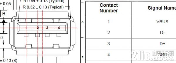

STM32F4xx  只有USB HS接口是支持DMA的,USB FS并不支持。使用USB HS接口会提高数据的传输速率,并降低CPU使用率。STM32F469I-Discovery板子使用USB HS 要自己焊洞洞板。
       1 引脚接板子上5V电源
      2 引脚接CN5扩展口D12
      3 引脚接CN5扩展口D11
      4 引脚接板子上的GND
硬件连接好,直接烧写附件中的程序,就可以使用啦。

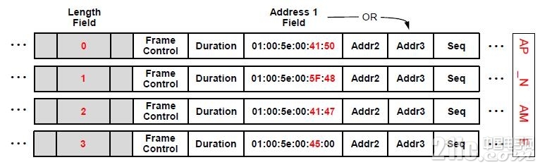

    这里介绍一下第二种智能连接(smarlink)模式:手机通过发送UDP组播数据包来配置智能设备。如下图所示,802.11帧头部包含有AP的MAC地址(RA域)、源MAC地址(SA/TA域)以及目的MAC地址(DA域)。虽然WIFI数据包是加密的,但是802.11帧头部是没有加密的,这就给了我们通过编码目的MAC地址(DA域)来传输数据的机会。
如何编码目的MAC地址呢?组播的目的MAC地址与目的IP地址有映射关系:将MAC地址的前25位设定为01:00:5e,而MAC地址的后23位对应组播IP地址的位。其中组播地址是保留的D类地址从224.0.0.0-239.255.255.255。如下图所示,假设我们要传输AP_NAME这几个字符给智能设备,将AP_NAME分四次发送。
第一次发送,将UDP组播IP地址设置为234.0.'A'.'P',对应的MAC地址为01:00:5E:00:'A':'P',发送的数据包长度为100。
第二次发送,将UDP组播IP地址设置为234.0.'_'.'N',对应的MAC地址为01:00:5E:00:'_':'N',发送的数据包长度为101。
第三次发送,将UDP组播IP地址设置为234.0.'A'.'M',对应的MAC地址为01:00:5E:00:'A':'M',发送的数据包长度为102。
第四次发送,将UDP组播IP地址设置为234.0.'E'.'\0',对应的MAC地址为01:00:5E:00:'E':'\0',发送的数据包长度为103。
发送的数据包长度每次加一。数据包长度可以用来作为数据索引,从而防止接收到的802.11帧次序不同的情况。

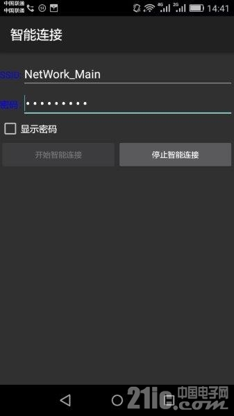

    安装手机端Android智能连接应用(见附件),连接指定热点后,打开智能连接应用。如下图所示,SSID里会显示当前连接的WIFI名称,输入密码后点击”开始智能连接“按钮,应用程序将会一直发送包含SSID和密码的UDP组播数据包。
    设备端的程序会不停地切换无线网卡的信道,来监听802.11数据包。在串口里看到以下信息:
