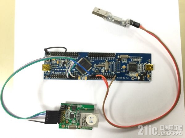

        在前几个礼拜发了一篇 DM9051 SPI 接口以太网模块 + NuTinyM051 + uIP实现web server后,原本想在发一篇 DM9051 SPI 接口以太网模块 + NuTinyM451 + uIP,但 Nu_Micro大大已经先PO了 M451+DM9051(SPI接口网络芯片)的uIP demo code移植,所以我直接参考,再移植过程中发现DM9051的驱动与我之前的M0516 + DM9051写法有些不太一样,两者差异在M0516 SPI有4 level FIFO, M451 SPI支援8 level FIFO,所以直接参考修改,所以修改了部份的驅動且加上FreeRTOS OS,一样实现web server。
1.硬件描述
   (1) 首先DM9051NP SPI接口以太网模块:
        相关描述就不多说了,可以参考DM9051 SPI 接口以太网模块 + NuTinyM051 + uIP实现web server,或 STM32F103+DM9051_UIP_SPI to 以太网
   (2) NuTinyM451使用的是SPI0与DM9051NP SPI脚位硬体连接:
NuTinyM451DM9051NP
CSSPB.4 (Pin 95)(Pin 01)
MOSIPB.5 (Pin 04)(Pin 03)
MISOPB.3 (Pin 94)(Pin 05)
CLKPB.2 (Pin 93)(Pin 07)
       下图是NuTinyM451 + DM9051NP 接线示意图:
2.驱动说明
      在移植过程中发现,M451+DM9051(SPI接口网络芯片)的uIP demo code移植中的驱动写得有些复杂,所以我参考M051的驱动修改,修改完后正常动作且SPI Frequence 最高能设到24 Mhz。

4.简单的web server 控制 LED
       Web Server与 DM9051 SPI 接口以太网模块 + NuTinyM051 + uIP实现web server 的设定大致相同一样能看到MCU 与 IP 相关讯息和控制LED,只是新增了一个选项Task_CON, 原本的设定FreeRTOS Task就是跑uIP 和LED闪烁,但进入网页后为了能使网页控制LED 设定的一个Web_LED_FLASH Flag 来判断目前LED状态,网页后按下ON、OFF、FLASH会暂停FreeRTOS 的LED Task , 在user 不想用网页控制时,在按下Task_Con就能切换为FreeRTOS控制。
       一样输入IP地址 192.168.XXX.XXX进入 uip web server控制LED,因为uip  有开DHCP 也可设定为固定IP ,看使用者设定输入正确的IP地址
       进入网页后就能控制LED,如下可以看到MCU + DM9051相关讯息,最下面可以看到控制LED 选单,按下on 、off 、Flash、Task_CON后网址后面会分别显示XXX.XXX.XXX.XXX / LED0、1、2、3让使用者可以知道目前设定
以上完成后就是一个简单webserver 控制LED应用了,最后一樣附上程序:
RAM 大约使用了 12264 (  11.98kB)
ROM 大约使用了 43860 (  42.83kB),因为有OS的关係,版上各位在应用上有想法或是问题都可以提出一起讨论,谢谢。
