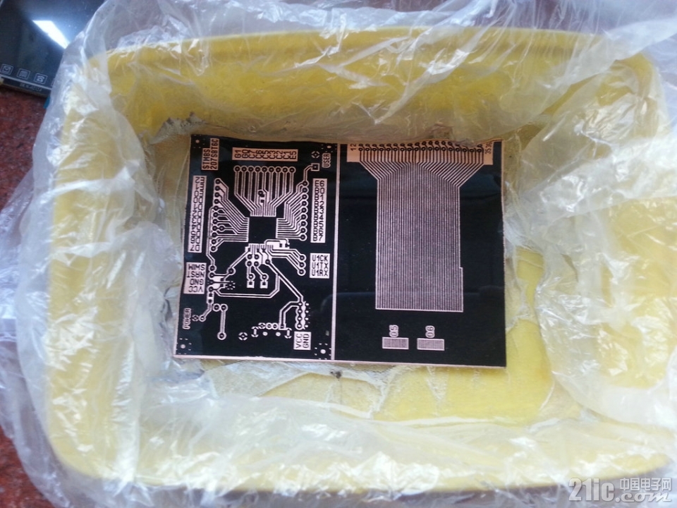

       前段时间得到几片STM8S207S8T6C。芯片是LQFP44封装,引脚间距大比较容易制作。用的是电熨斗转印,第一次没镜像做反了,开始腐蚀时才发现,赶紧返工……

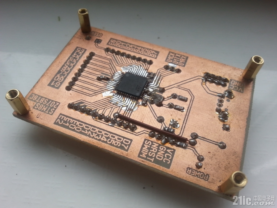

几点说明:
1、手头现有PCB板材宽度为82,所以板子画成82*45;(旁边是3.0TFT转接板)
2、焊接元件时在晶振两端又并了105电阻,想让晶振干活利索点;
3、画板时脑子短路把VCAP接到了VCC上,没办法只能把腿翘起来了。据说电容离此引脚越近越好,这次真是近了,都快进芯片里了;4、PCB上的死铜没删除主要是为了加快腐蚀进度和节省腐蚀剂用量。
结论:做事要认真仔细!

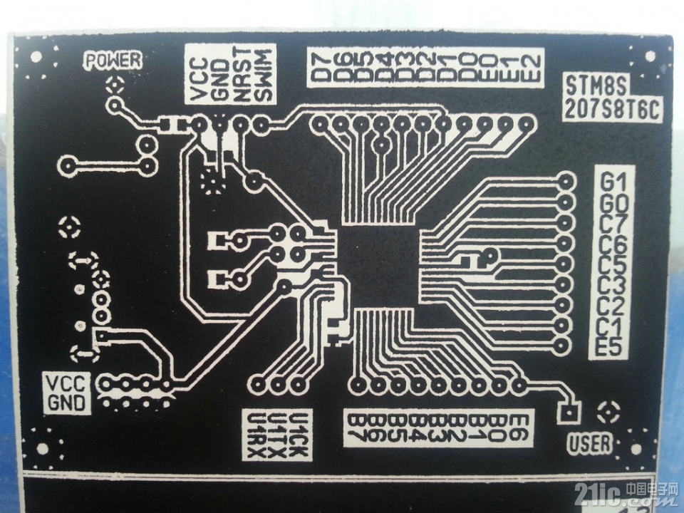

1、画图、转印
2、腐蚀,塑料袋内加入腐蚀液,塑料袋与塑料盒之前加入开水加温。
3、腐蚀完毕,打磨、钻孔
4、焊接元件
5、完成

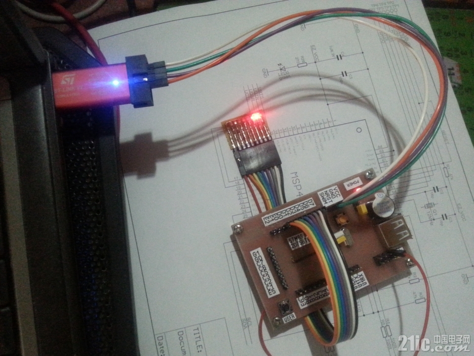

6、贴个标识便于使用
7、跑流水灯测试:工作正常,OK!
谢谢观看!

不错。楼主可以用过塑机改装一下当转印机使,用薄铜板转印,效果会更好一些;
单面敷铜板的话,可以在基材的一面直接转印丝印,完后用橡皮擦一下,碳粉丝印会非常显眼;

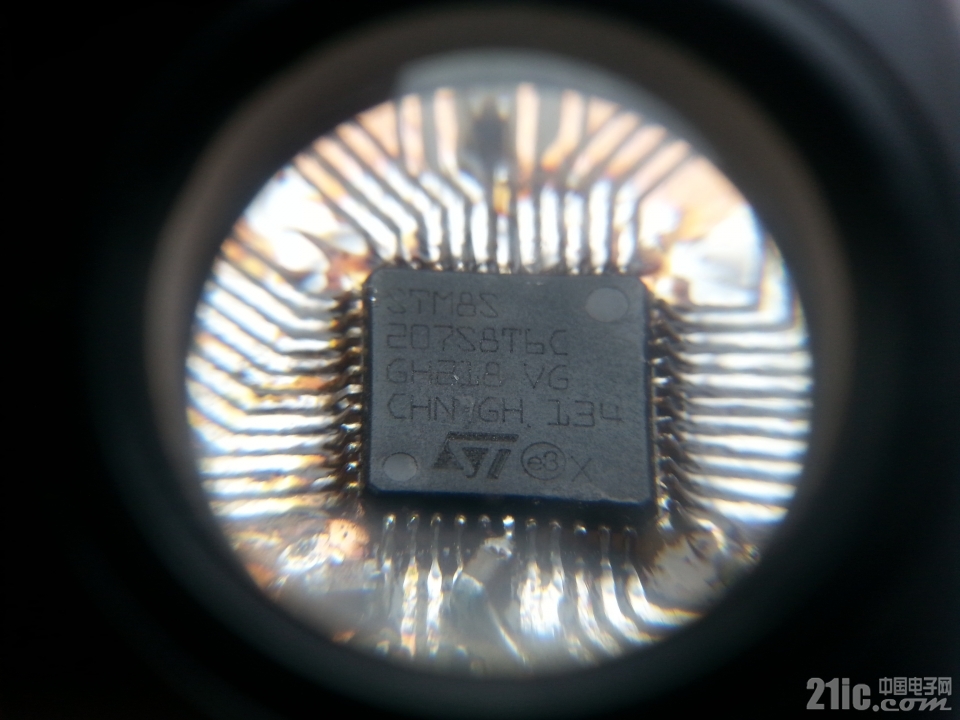

 楼主| lisingch 发表于 2016-3-11 23:15 | 显示全部楼层
弄了个放大镜:lol

cauhorse 发表于 2016-3-11 23:30 | 显示全部楼层
lisingch 发表于 2016-3-11 23:16
非常好的建议,下次尝试一下。
我写错了,用“薄的铜版纸”转印,60g以下的,越薄越好,展会上发的彩页就很不错。

cauhorse 发表于 2016-3-12 14:41 | 显示全部楼层
lisingch 发表于 2016-3-12 00:04
之前没有那种黄色的转印纸,就用画报上的铜版纸做过,效果不是很好。估计是纸太厚问题。谢谢! ...
铜版纸用薄的,一是便于过塑机的加热辊透过纸面加热碳粉,二是加热完,把转印好敷铜板泡在水里,比较薄的纸更方便从敷铜板上搓下来;这一点其实比不干胶背纸(就是黄色的转印纸)要更合适一些,因为如果转印过程没问题(铜板可以用1000目以上的水磨砂纸先打磨一下,擦干净后再转印);搓下铜版纸的时候,线路几乎不会有任何剥落。
