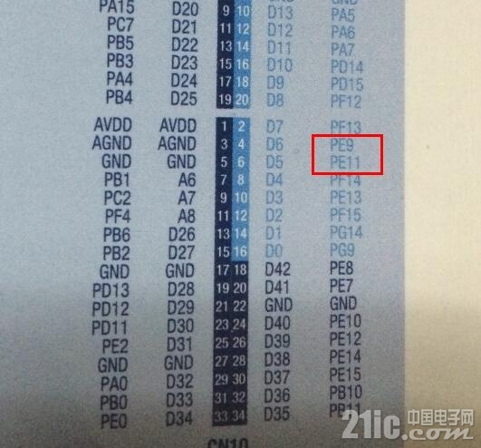

最近又玩了一下超声波模块,收到板子,也来移植一下,代码很简单,就细说下过程……
首先看下板子布局,准备用TIM1通道1来捕获超声波信号,TIM1的通道1在PE9,

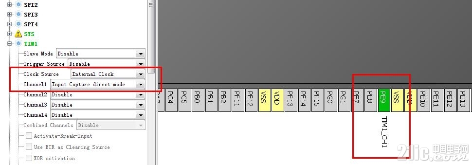

为方便接线,Trig脚就选在PE11了,配置管脚,如下图
同时不要忘记打开UART3,参数默认即可,115200,8,none,1,
接下来配置一下定时器参数,
一定要记得选中上升下降沿触发,就在这地方调了好半天没找到怎么回事……
然后打开TIM1中断……
然后生成工程文件,编译
