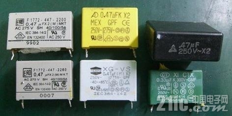

■ X电容(Cx,又称为跨接线路滤波电容)
  这是EMI滤波电路组成中,用来跨接火线(L)与中性线(N)间的电容,用途是消除来自电力线的低通常态噪声。
外观如照片所示为方型,上方会打上X或X2字样

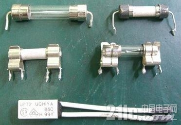

保险丝
  保险丝就是当其流过其上的电流值超出额定限度时,会以熔断的方式来保护连接于后端电路,一般使用于电源供应器中的保险丝为快熔型,比较好的会使用防爆式保险丝,其与一般保险丝最大的差别是外管为米色陶瓷管,内填充防火材质避免熔断时产生火花。
其安装于电路板上的方式有如图片上方的固定式(两端直接套上导线座并焊于电路板上)以及图片中央的可拆卸式(使用金属夹片固定)。下方的方形组件是温度保险丝,这类保险丝固定于大功率水泥电阻或是功率组件的散热片上,主要是用于超温保护,避免组件过热而损坏或发生火灾,这类保险丝也有与电流保险丝结合的版本,对电流及温度进行双重保护。

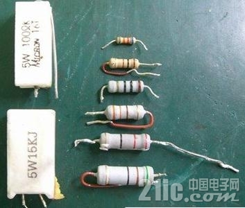

电阻器
  电阻器用于限制电路上流过的电流,并于电源供应器关闭后释放电容器内所储存的电荷,避免产生电击事故。
 图片中左方为大功率水泥电阻,可承受较大功率超额,右方则为一般常见的电阻,其上的色码标示出其阻值及误差。
