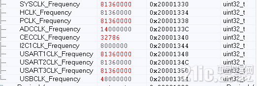

参考官方DEMO,PLL选择HSE时钟源。外挂8M晶振,HSE一分频,锁相环6倍频。理论值48M

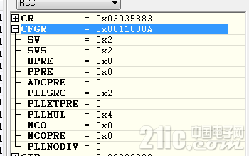

通过接口RCC_GetClocksFreq读取时钟配置信息,DEBUG截图如下
通过反计算,外部晶振变成了13M,此时串口通信数据异常。

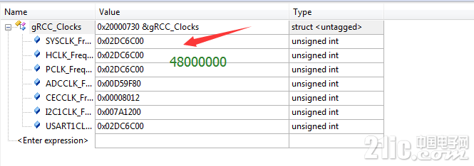

配置HSI作为PLL时钟源,串口通信正常。DEBUG数据48M

我要配置48M,可结果变成了81M。你都没看我问的问题

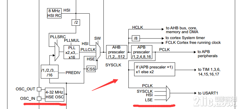

不好意思,没注意图片里的红字,原来写那了。。还真没见过这个。。用的  那个图形化工具配置的时钟吗

hah ,我用工具生成的代码。、应该错不了。你对比看看你哪儿漏了。
 楼主| donsbin 发表于 2017-8-31 17:48 | 显示全部楼层
代码是一样的,都是官方DEMO
xinpian101 发表于 2017-8-31 18:30 | 显示全部楼层
代码是一样的,都是官方DEMO
那就是说代码是没问题的了。而且这个单片机据说只能达到48M,你怎么搞的那么大的,不科学吖
 楼主| donsbin 发表于 2017-8-31 18:46 | 显示全部楼层
mmuuss586 发表于 2017-8-31 20:17 | 显示全部楼层
看了下代码没啥问题,你一句句跟踪下,是不是哪里又初始化了一变,覆盖掉了
原先用的是IAR跑得,目前问题还没找到

yjmwxwx 发表于 2017-9-3 15:17 | 显示全部楼层
donsbin 发表于 2017-9-1 17:22
用MDK跑了下代码,读取配置正常 48M。
原先用的是IAR跑得,目前问题还没找到
RCC_CFGR(0X40021004)里是什么?
 楼主| donsbin 发表于 2017-9-8 15:43 | 显示全部楼层
CFGR 寄存器,与配置信息一致。 PLLx6  PLL为系统时钟
