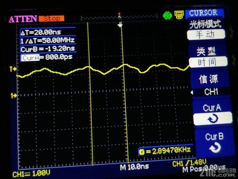

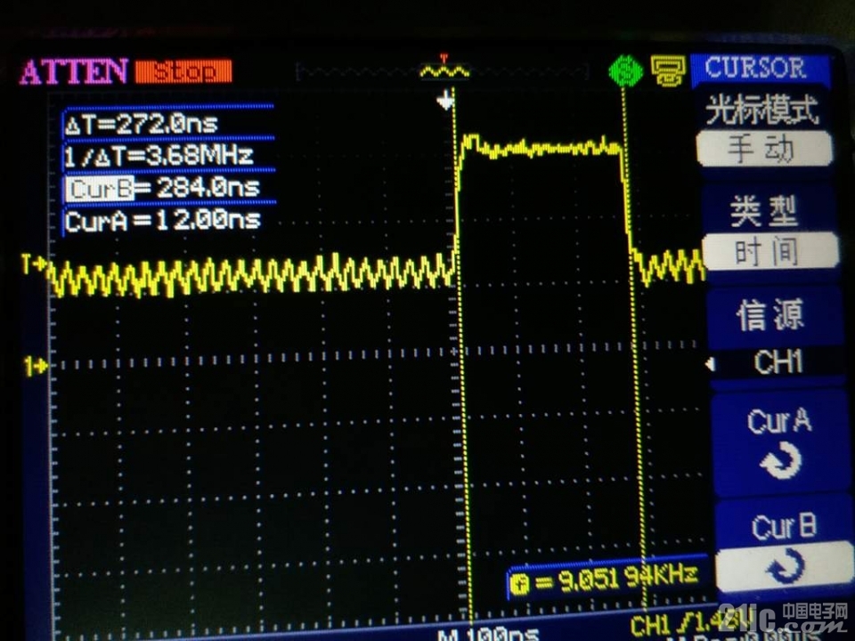

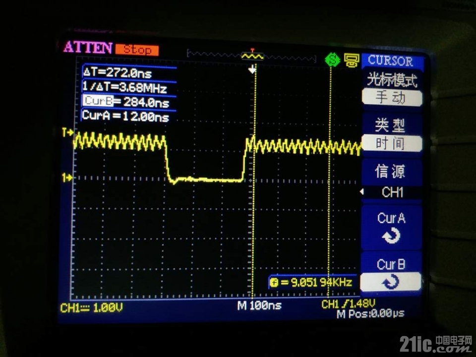

这个输出就很怪异了,大部分是中间电平1.6V左右),偶尔蹦出个高电平或低电平的脉冲出来,如下两图:
对其中的中间电平部分(就是比较密集的看起来像杂波)拉宽后,如下图:
可以看出,其波动频率大约为50MHz。

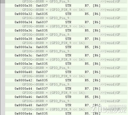

我注意看了汇编窗口,没有被优化掉。

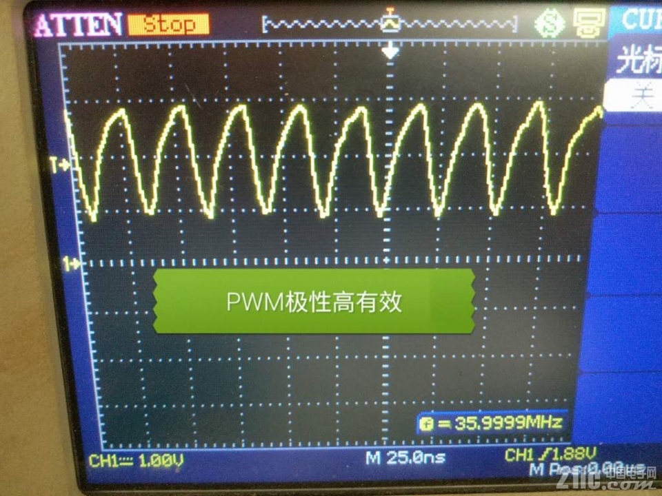

一开始我怀疑是板子上没有4.7uF的电容引起的瞬间电流达不到要求,从而导致上下MOS管不能完全导通,但是我试验了PWM输出,结果发现能输出36MHz的波形(示波器有点渣,看起来不是方波)。这就说明不是电流不够。
