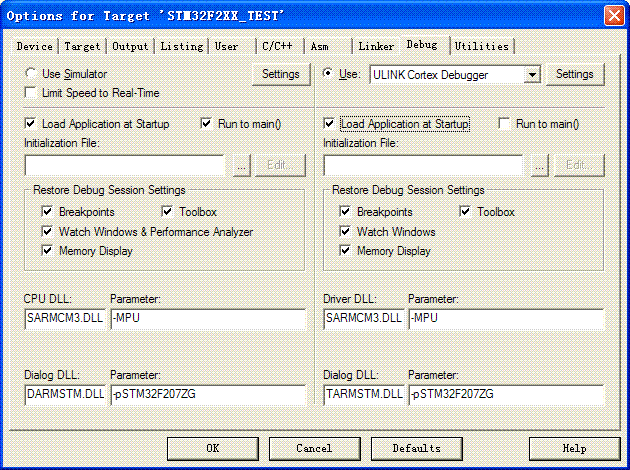

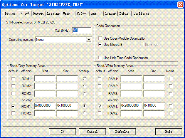

硬件上BOOT0=0,BOOT1=0(FLASH boot模式),
keil版本:
设置如下:
加载程序后,如下:
程序无法执行!

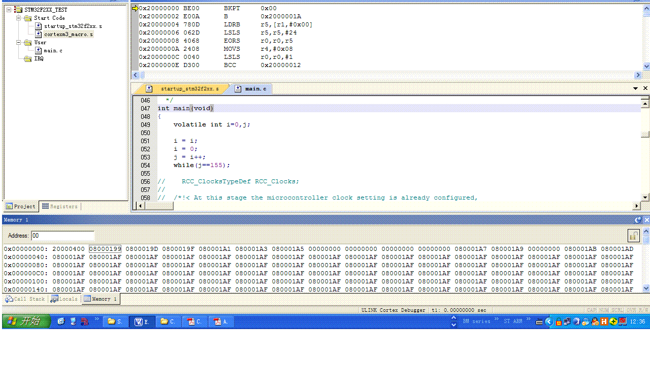

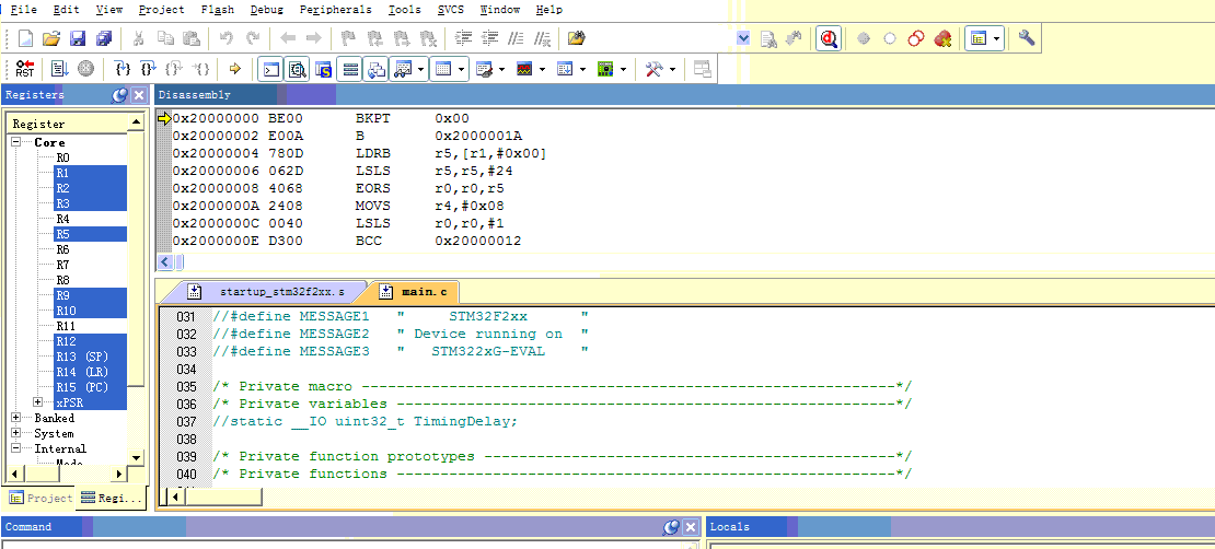

问:为什么这种情况下汇编的地址会停止在0x2000000这个地址(SRAM地址)?
香水城 发表于 2011-6-1 11:31 | 显示全部楼层
可以检查一下复位向量的内容是什么,看看是否正确。
香水城 发表于 2011-6-1 11:33 | 显示全部楼层
 楼主| kingpoo 发表于 2011-6-1 12:31 | 显示全部楼层
2# 香水城
此时的向量如上图。
 楼主| kingpoo 发表于 2011-6-1 13:27 | 显示全部楼层
3# 香水城
我试过标准库中的例程,结果是一样的,通过多次试验发现,有时候加载完后定位到0x20000000,有时候定位到0x800xxxx,非常奇怪!
