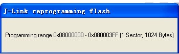

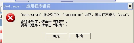

折腾一周了,从J-link刷固件、keil uvision4.10装到4.21、最后干脆给电脑装系统,都试过了。程序可以下载,但是无法debug,跑一步之后,再F10,就会出现:“"0x0e83fdd0"指令引用的"0x00000018"内存。该内存不能为"read"”的windows窗口,问我是否终止程序,我一选“是”,keil就关闭了。

这个问题有了新进展:
原来是我程序的问题,这个程序很大,我修改了一点,后来就一直出现这种错误。
但是我真的不知道究竟修改的哪里造成的这种错误,我也想知道问题的症结。。。。
所以还是继续求教,我现在怀疑自己是不是触动了keil开发环境的bug。。。
 楼主| kouyaofei 发表于 2011-8-9 21:18 | 显示全部楼层
我都给忘了,最后自己发现这个问题的症结了:原来是我的断点加的太多了,可能有些断点加的位置也不对,造成J-link调试时出错,取消所有断点后程序恢复正常。
