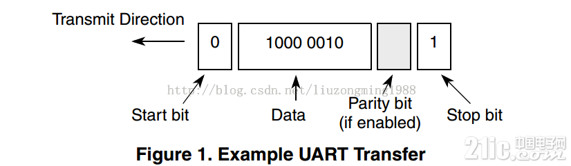

串口功能可以进行连续的传输(back-to-back transfer)。如果数据及时,发送器不会产生空闲信号(idle line signal),而是在一个stop位后,紧跟着下一帧数据的star位。空闲信号只有在传送数据已经被串行移位输出,发送数据寄存器为空时才会产生。发送器的空闲信号时间都是1 bit时间的整数倍。接收器可以处理任何长度的空闲信号。
每个数据都是由1个start位开始的,开始位始终是逻辑0。跟随在开始位后面的是特定长度的数据,数据是LSB模式发送的;如果校验位被使能,那么1个校验位也将产生,并被发送。数据的最后一位由1个stop位标志,结束位始终是逻辑1。一个空闲line就是由连续多个的stop位组成的,这也就意味着空闲信号其实就是信号线一直保持在逻辑1。
 楼主| jerow 发表于 2018-8-29 08:53 | 显示全部楼层
例子:一个ASCII字符“A”(8-bit,hex码为0x41)一直都是以如下的方式进行传送的。注意:数据是LSB first发送方式。

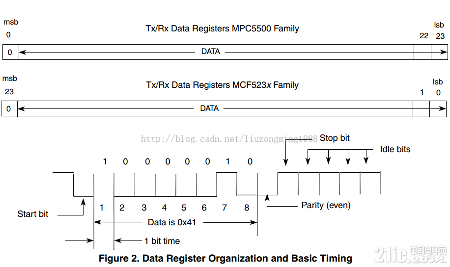

如图2更多详细内容:(注意:时序图显示0x41数据串行输出时序,LSB first。)
文中用到的“bittime”位时间,指的是传送或接受1bit数据所需要的时间。位时间是由波特率决定的,如下公式:
Bittime = 1/Baud Rate
接收器通过感知start位的下降沿,来检测数据。因为UART功能总是把服务请求初始化后的第一个下降沿作为有效的起始条件,此时若line是空闲的,就必须使能接收器。接收位只采样一次,大约半个bit time。在每次start bit时,接收器都将出现同步。
 楼主| jerow 发表于 2018-8-29 08:54 | 显示全部楼层
2 基本时序
如图2展示了TX和RX数据,以及串行数据的时序。任何写入到tx数据寄存器的数据,必须将msb位置为0(其实就是开始位,startbit)。这表明UART的新数据已经准备好,可以进行移位输出了。所有接收的数据通过API接收函数fs_etpu_uart_read _receive _data()进行右对齐。传送的数据总是由1开始位(1 bittime low)和1停止位(1 bit time high)封装。数据总是LSB FIRST移位输出。当所有数据被传送出去后,根据校验位是否被使能,校验位也将被选择性的输出。数据宽度被限制在23bits以内。这就意味着最大的数据大小、加上校验位,以及开始位、结束位,一帧数据最长将达到26bits。接收到的数据MSB总是0。
