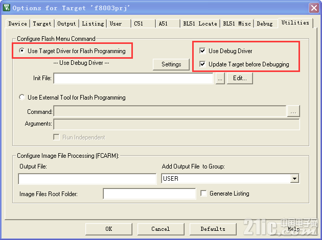

zhongyb 发表于 2018-9-19 20:36 | 显示全部楼层
我没有遇到debug需要先Load的问题,检查一下这里设置了吗?
 楼主| 笨笨兔 发表于 2018-9-20 11:42 | 显示全部楼层
你这个似乎是 Keil uV4/5 才有的菜单,我的是 Keil uV2 ,可能用的人很少。
