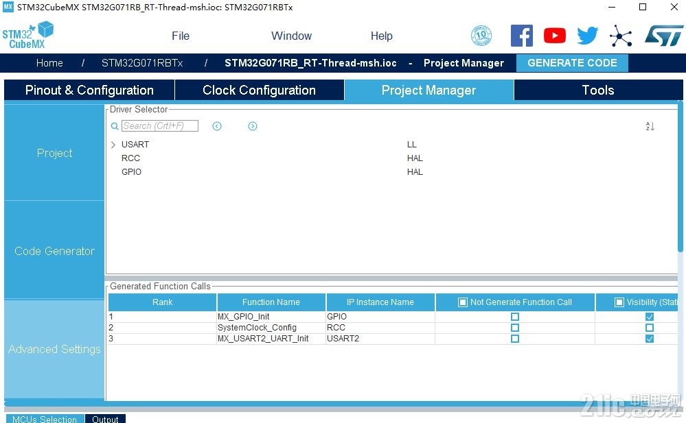

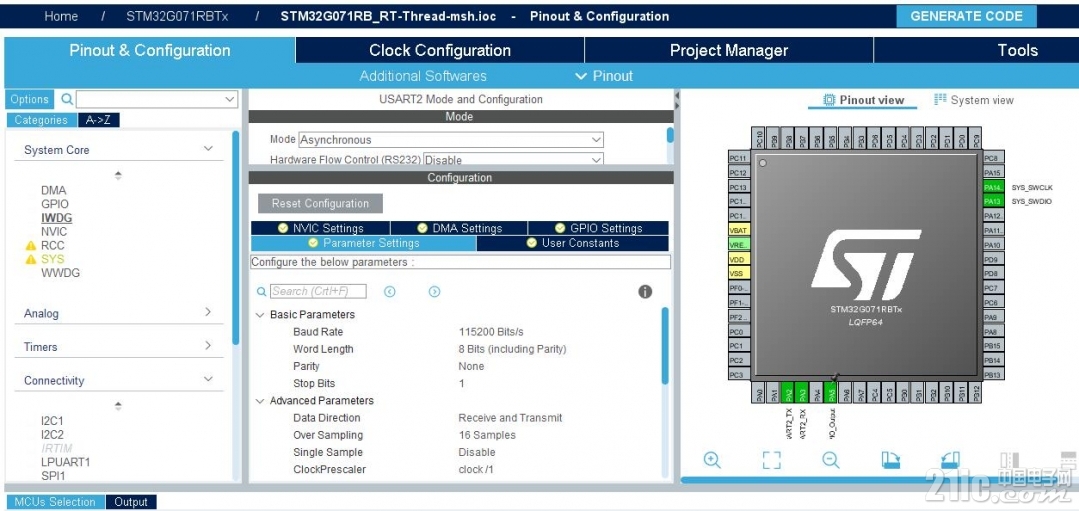

这里我还是使用CubeMx 5.0 创建工程,开启了SWD+LED+UART

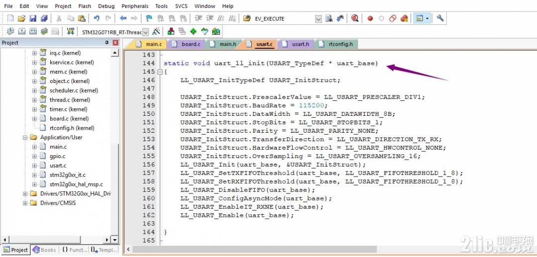

配置系统时钟64Mhz
串口这我配置使用LL库方便移植
工程配置好,就可以直接用CubeMx输出工程,使用Keil 环境下编译和测试

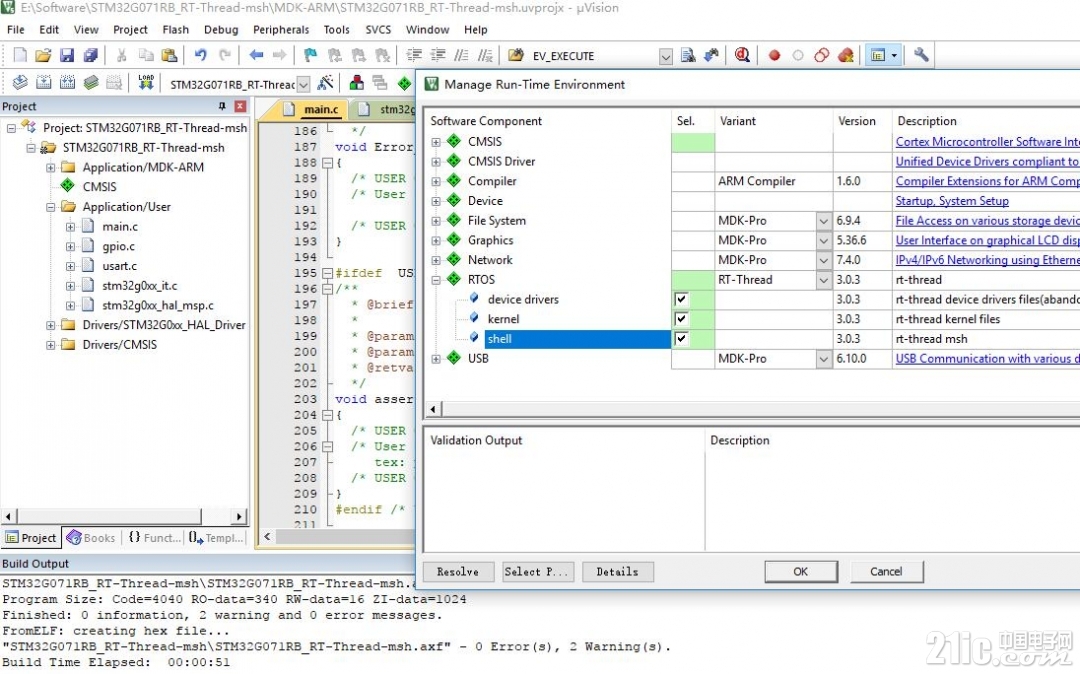

首先需要在Manage Run-Time-Environment里添加 RT-Thread 的对应3个系统组件
这是RT-Thread官方教程,有兴趣的可以去学习下。。
这里就不多演示了,安装很简单。。。

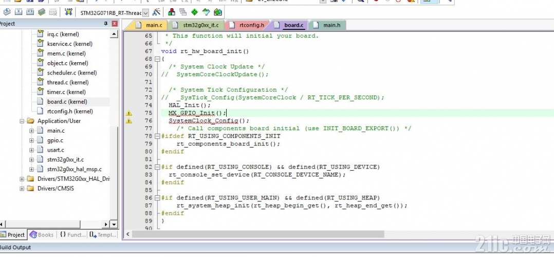

给工程添加好rt thread nano 后还需要给他配置下

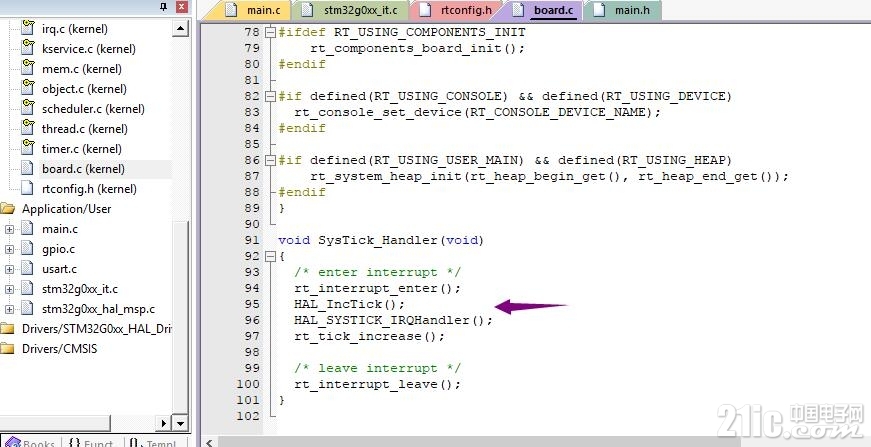

我们需要把main.c和stm32g0xx_it.c 里的初始化函数都注释掉,然后,添加到
rt thread nano borad.c里,看下图
我们需要把
HAL_IncTick();
HAL_SYSTICK_IRQHandler();
添加到void SysTick_Handler(void)

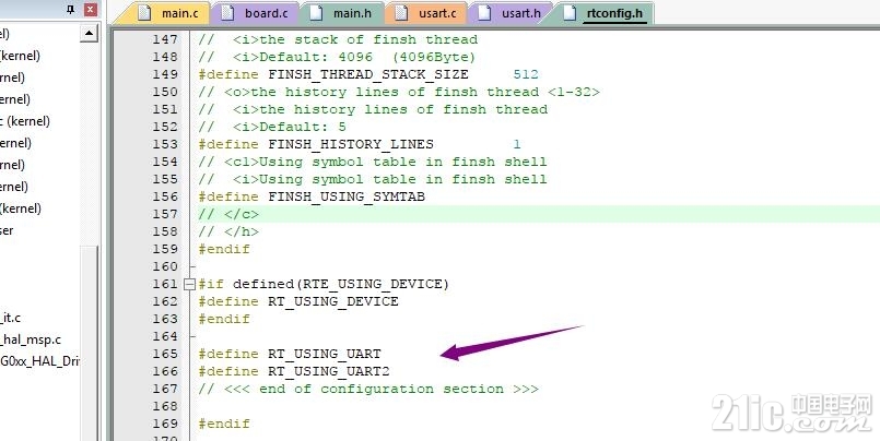

然后还需要对rtconfig.h文件进行配置,这里就不多说,直接看截图

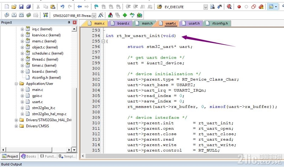

现在最重要的,来了。。

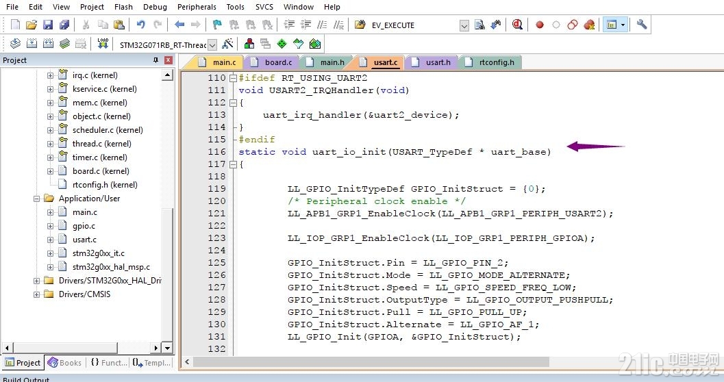

就是需要配置好串口驱动接口到 RT Thread Nano的msh
好了上述的所以配置都移植好后,就可以编译了。。

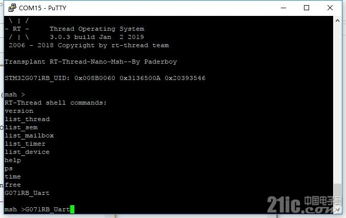

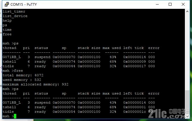

编译没有错误,就可以,用putty来跟G071互动了。。
这里我添加了些自定义的显示。。
好了,这就算移植成功了。。。。
接下来,就看下演示截图把。。
我添加了一个led闪烁线程。。通过指令可以看到。。。
然后我在nano系统里添加了一个
串口演示程序,直接通过msh就可以运行了。。。
这里就演示的差不多,ST G0 新系列还是非常给力的。。
