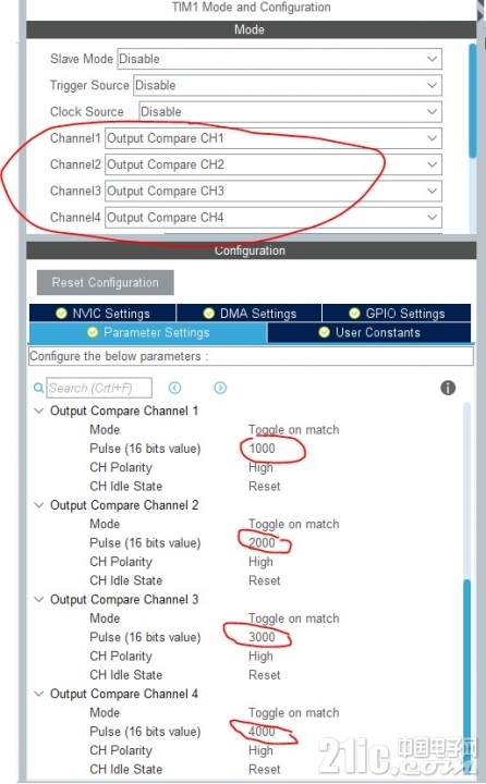

现在想的是,直接用STM32F410的TIM1 输出4路脉冲,但模式比较输出和PWM好像都不太对,我手画了一张时序图,请大佬帮忙提供些思路,有没有用高级定时器做过类似的脉冲输出。 时序.jpg 我用的HAL库 ,cubeMX,附两张网络视频中 ,使用cubeMX配置TIM1(高级控制定时器)比较输出模式,和PWM模式,在示波器中输出的波形,和我手画的波形图还是不太一样。不知道有没有人用过TIM1(高级控制定时器)输出4路时序不同的波形。

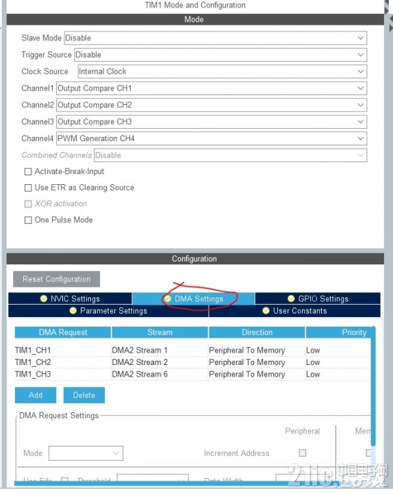

一共4路,用TIM1的四个通道。
/B路可以使用PWM输出就好,另外 A 、/A、 B 三路可以使用比较切换输出模式,最好结合DMA来完成比较方便。
实现这套波形是可以的。

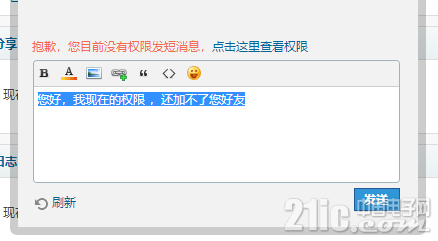

您好,我现在的权限,私信不了。

请问,要同时输出这4路波形,光在cubeMX里设置好像不行,要在程序里修改哪些地方吧???有您的参考代码最好。可以对照参考一下。可是加不了您好友,也私信不了。

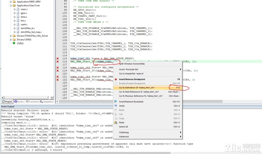

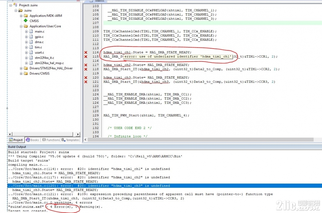

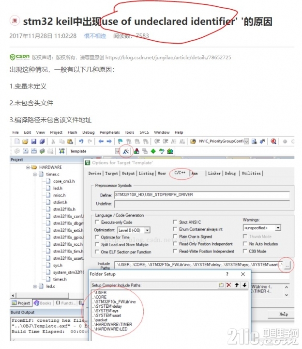

您好,我按照**中cubeMX里的设置后,输出代码,编译通过没有错误,但是加上**中2.2 2.3 2.4代码后,再编译就出错了,我按错误提示看,以为是少了个括号,或者是那个函数的大小写错了,但手敲代码后,keil前还是有红色小X,请帮助看一下,我把错误截图发上来了。谢谢!
另外,我以为是添加代码的位置不对,一开始我是在main.c里增加的代码,后来我又在tim.c里写了,还是一样错误。

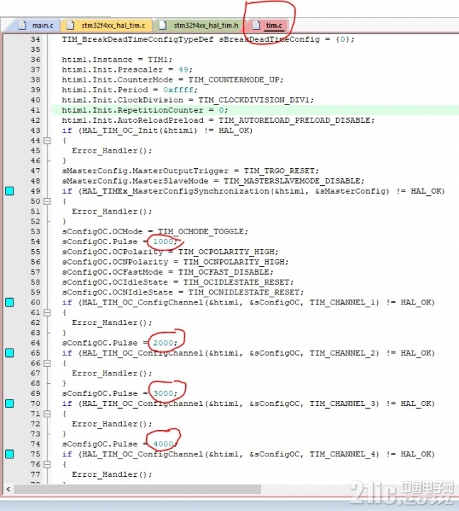

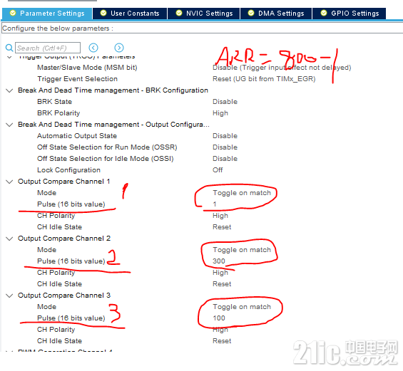

另外一个问题,**中提到的 我们这里假设定时器的计数器采用向上计数模式,每记800个时钟单位为1个计数周期。【向上计数模式,ARR=800-1】在cubeMX里是不是相应的需要修改为0x31F.已附图,请老师看一下。
香水城 发表于 2019-6-5 15:35 | 显示全部楼层
tcdbobo 发表于 2019-6-4 14:34
另外一个问题,**中提到的 我们这里假设定时器的计数器采用向上计数模式,每记800个时钟单位为1个计数周 ...
hi,我是基于STM32CUBE库生成的也验证过了。

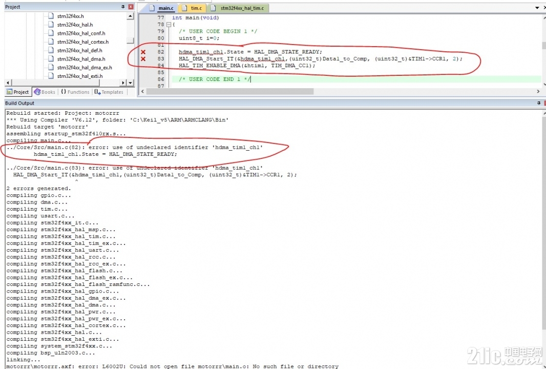

我按照您的截图,把代码加到 /* USER CODE BEGIN 2 */  和 /* USER CODE END 2 */后,编译后错误就剩6个了,都是相同类型的error,如下截图所示,我在网上查了一下,关于这个错误的原因,也截图如下,您帮忙看一下,是不是我在哪个文件里少定义了变量。

你使用最新的Cube库就好了。

已经换成最新版本的cubeMX,编译后还是有变量未定义的错误,您可否把“hdma_tim1_ch1” “hdma_tim1_ch2” “hdma_tim1_ch3”变量是在哪里定义的发给截图给我。谢谢勒!!!
 楼主| tcdbobo 发表于 2019-6-10 14:15 | 显示全部楼层
香水城 发表于 2019-6-6 11:59
你使用最新的Cube库就好了。

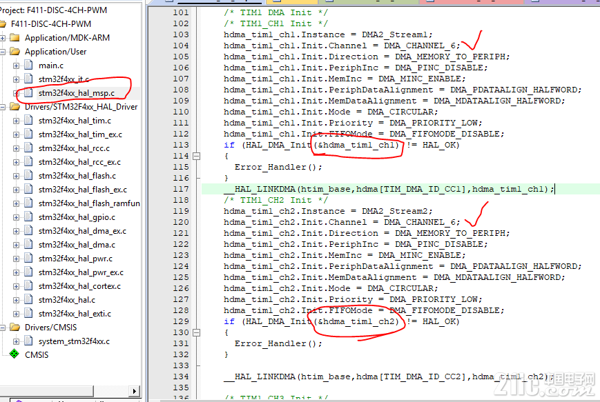

刚才又在keil里,编译了一下,选中三个变量然后右键(F12),go to define.是可以在tim.c文件中,找到变量定义的。另外DMA_handleTypeDef这个结构体也能在stm32f4xx_hal_dma.h中找到。关键是我在main.c里清楚的是能看到include"tim.h"的,那为什么编译后还是有错误。我把keil的版本也截了图。及其他变量的截图。发上来了。

香水城 发表于 2019-6-10 16:35 | 显示全部楼层

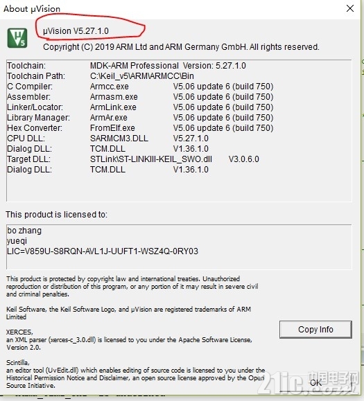

从你的截图看,你的工程文件似乎并不是从CUBEMX基于cube库生成的。
 楼主| tcdbobo 发表于 2019-6-11 09:55 | 显示全部楼层
22
