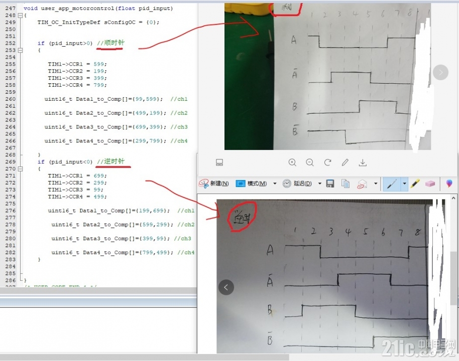

老师你好,请教一个新的延展性问题,我本案中,是利用TIM1的4路比较输出模式,控制一个步进电机的转到,这个功能现在已基本实现。
新的问题:现在想进一步控制电机正反转的切换。我已把程序和波形附图,我的做法是,新建一个user_app_motorcontrol()的函数,然后给这个函数附一个float的数值(带正负之分)。如果是正数,就让电机顺时转,如果是负数,就逆时针转动。然后main.c里写了一个测试函数如下。
user_app_motorcontrol(10);//+10顺时转
HAL_Delay(2000);
user_app_motorcontrol(-10);//-10逆时转
程序编译没有问题,下载程序,结果是,电机只朝一个方向转动(这里是顺时转,因为初始4个通道的数值设置成顺时),没有正反转的切换,大概仿真看了一下 , 发现 CCR1 CCR2 CCR3 CCR4的数值没有变换,不知道是不是程序哪里编写的不对,请帮忙看看。万分感谢。
这里特别说明一下,在main.c一开始,我默认给4个通道的数组里,写的是顺时针转动的数组,完整程序如下。

/* USER CODE BEGIN PV */默认初始值为顺时转,后边应该在user_app_motorcontrol()切换数值,但是失败了???
uint16_t Data1_to_Comp[]={99,599};  //ch1
uint16_t Data2_to_Comp[]={499,199}; //ch2
uint16_t Data3_to_Comp[]={699,399}; //ch3
uint16_t Data4_to_Comp[]={299,799}; //ch4
/* USER CODE END PV */
HAL_Delay(2000);
  while (1)
void user_app_motorcontrol(float pid_input)
    TIM_OC_InitTypeDef sConfigOC = {0};
    if (pid_input>0)   //顺时
       TIM1->CCR1 = 599;
       TIM1->CCR2 = 199;
       TIM1->CCR3 = 399;
       TIM1->CCR4 = 799;
    if (pid_input<0)    //逆时
       TIM1->CCR1 = 699;
       TIM1->CCR2 = 299;
       TIM1->CCR3 = 99;
       TIM1->CCR4 = 499;
       uint16_t Data1_to_Comp[]={199,699};  //ch1
        uint16_t Data2_to_Comp[]={599,299}; //ch2
        uint16_t Data3_to_Comp[]={399,99}; //ch3
        uint16_t Data4_to_Comp[]={799,499}; //ch4

香水城| | 2019-7-4 21:43 | 只看该作者
那你现在逆转的驱动时序是正确的吗?
44
tcdbobo|  楼主 | 2019-7-5 08:45 | 只看该作者
香水城 发表于 2019-7-4 21:43
那你现在逆转的驱动时序是正确的吗?
我已经分别下载程序试验过了。单独运行不加正反切换那段程序的时候,顺时和逆时都是没有问题,可以正常运转。现在就是正反切换的问题。
