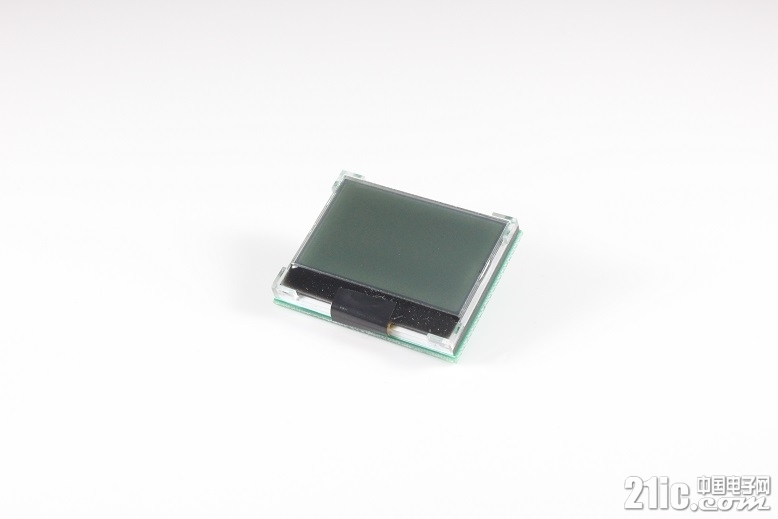

COG lcd
很多人可能不知道COG LCD是什么,我觉得跟现在开发板销售方向有关系,大家都出大屏,玩酷炫界面,对于更深的技术,例如软件架构设计,都不涉及。
使用单片机的产品,COG LCD其实占比非常大。
所谓的COG LCD,
COG是Chip On Glass的缩写,就是驱动芯片直接绑定在玻璃上,透明的。
实物像下图:
这种LCD通常像素不高,常用的有128X64,128X32。
一般只支持黑白显示,也有灰度屏,我没怎么用过。
接口通常是SPI,I2C。也有号称支持8位并口的,不过基本不会用,3根IO能解决的问题,没必要用8根吧?
常用的驱动IC:STR7565。

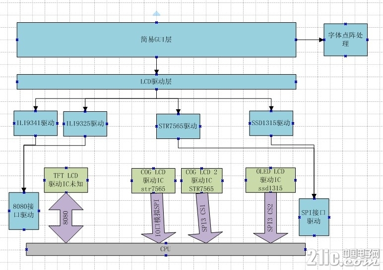

LCD驱动框架
我们设计了如下的驱动框架
 楼主| LM莫 发表于 2019-5-29 16:52 | 显示全部楼层
设计思想
1 中间显示驱动IC驱动程序提供统一接口,接口形式如前面说的_lcd_drv结构体。
2 各显示IC驱动根据设备参数,调用不同的接口驱动。例如TFT就用8080驱动,其他的都用SPI驱动。
SPI驱动只有一份,用IO口控制的我们也做成模拟SPI。
3 LCD驱动层做LCD管理,例如完成TFT LCD的识别。并且将所有LCD接口封装为一套接口。
4 简易GUI层封装了一些显示函数,例如划线、字符显示。
5 字体点阵模块提供点阵获取与处理接口。
由于嵌入式实际没那么复杂,在例程中我们将GUI跟LCD驱动层放到一起。
TFT LCD的两个驱动也放到一个文件,但是逻辑是分开的。
OLED除初始化,其他接口跟COG LCD基本一样,因此这两个驱动也放在一个文件。

总体流程
前面说的几个模块时如何联系在一起的呢?
请看下面结构体:
/*    初始化的时候会根据设备数定义,
并且匹配驱动跟参数,并初始化变量。
打开的时候只是获取了一个指针*/
struct _strDevLcd{
    s32 gd;//句柄,控制是否可以打开
    LcdObj   *dev;
/* LCD参数,固定,不可变*/
    _lcd_pra *pra;
/* LCD驱动 */
   _lcd_drv *drv;
/*驱动需要的变量*/
    u8  dir;    //横屏还是竖屏控制:0,竖屏;1,横屏。
    u8  scandir;//扫描方向
    u16 width;  //LCD 宽度
   u16 height; //LCD 高度
    void *pri;//私有数据,黑白屏跟OLED屏在初始化的时候会开辟显存
每一个设备都会有一个这样的机构体,这个结构体在初始化LCD时初始化。
- 成员dev指向设备树,从这个成员可以知道设备名称,挂在哪个LCD总线,设备ID。
typedef struct{
    char *name;//设备名字
    LcdBusType bus;//挂在那条LCD总线上
    u16 id;
}LcdObj;
-成员pra指向LCD参数,可以知道LCD的规格。
typedef struct{
   u16 id;
   u16 width;  //LCD 宽度  竖屏
   u16 height; //LCD 高度    竖屏
}_lcd_pra;
-成员drv指向驱动,所有操作通过drv实现。
typedef struct  {
    u16 id;
    s32 (*init)(DevLcd *lcd);
    s32 (*draw_point)(DevLcd *lcd, u16 x, u16 y, u16 color);
    s32 (*color_fill)(DevLcd *lcd, u16 sx,u16 ex,u16 sy,u16 ey, u16 color);
    s32 (*fill)(DevLcd *lcd, u16 sx,u16 ex,u16 sy,u16 ey,u16 *color);
   s32 (*prepare_display)(DevLcd *lcd, u16 sx, u16 ex, u16 sy, u16 ey);
    s32 (*onoff)(DevLcd *lcd, u8 sta);
   void (*set_dir)(DevLcd *lcd, u8 scan_dir);
   void (*backlight)(DevLcd *lcd, u8 sta);
}_lcd_drv;
  • 成员dir、scandir、 width、 height是驱动要使用的通用变量。因为每个LCD都有一个结构体,一套驱动程序就能控制多个设备而互不干扰。
  • 成员pri是一个私有指针,某些驱动可能需要有些比较特殊的变量,就全部用这个指针记录,通常这个指针指向一个结构体,结构体由驱动定义,并且在设备初始化时申请变量空间。
    目前主要用于COG LCD跟OLED LCD显示缓存。
整个LCD驱动,就通过这个结构体组合在一起。
1 初始化,根据设备树,找到驱动跟参数,然后初始化上面说的结构体。
2 要使用LCD前,调用dev_lcd_open函数。打开成功就返回一个上面的结构体指针。
3 显示字符,接口找到点阵后,通过上面结构体的drv,调用对应的驱动程序。
4 驱动程序根据这个结构体,决定操作哪个LCD总线,并且使用这个结构体的变量。
 楼主| LM莫 发表于 2019-5-29 16:54 | 显示全部楼层

使用一个函数dev_lcd_open,可以打开3个LCD,获取LCD设备。
然后调用dev_lcd_put_string就可以在不同的LCD上显示。
其他所有的gui操作接口都只有一个。
这样的设计对于APP层来说,就很友好。
- 好处2
现在的设备树是这样定义的
LcdObj LcdObjList[DEV_LCD_C={
   {"oledlcd", LCD_BUS_VSPI, 0X1315},
   {"coglcd", LCD_BUS_SPI,  0X7565},
    {"tftlcd", LCD_BUS_8080, NULL},
某天,oled lcd要接到SPI上,只需要将设备树数组里面的参数改一下,就可以了,当然,在一个接口上不能接两个设备。
    {"oledlcd", LCD_BUS_SPI, 0X1315},
