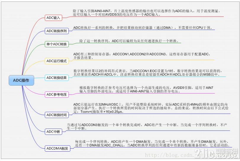

图2 ADC 操作
图2是 CC2530ADC 的操作图,这里面就是讲解 ADC 是怎么操作的,待会我们的实验就按照这个图来开展。

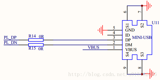

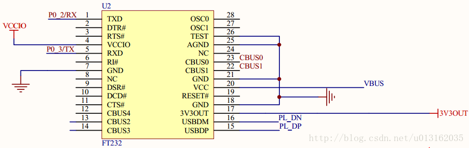

2.3相关电路图
图4 FT232
图5 USB

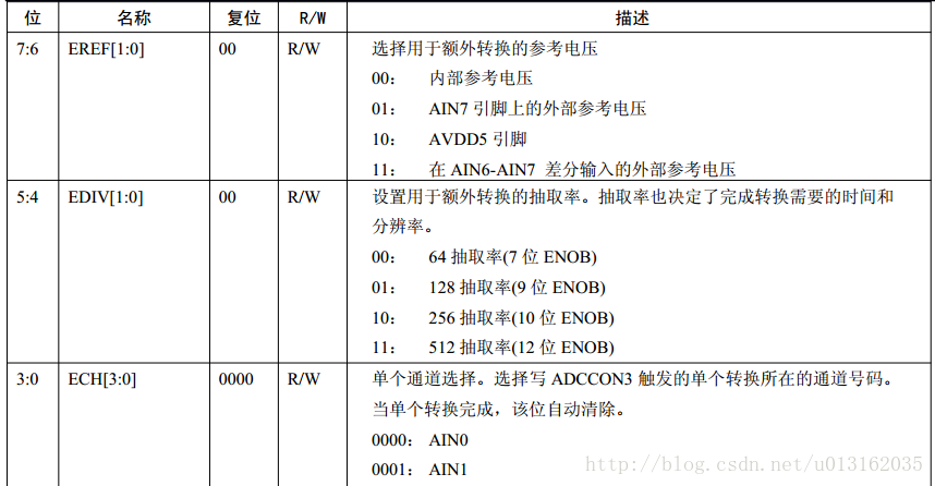

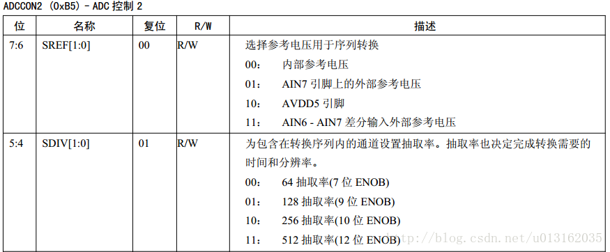

本实验需要用到IO口串口、中断及ADC等寄存器,在前面已经对IO口、串口、中断等寄存器详细分析了,在此只给出ADC相关寄存器。相关寄存器ADCON1、 ADCON2、ADCON1、TR0、ATEST如下表所示.
表1 ADC控制1
 楼主| gwsan 发表于 2019-8-1 12:54 | 显示全部楼层
表2 ADC控制2

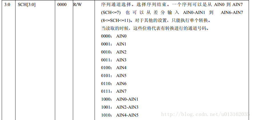

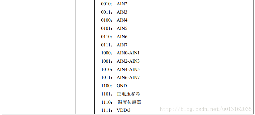

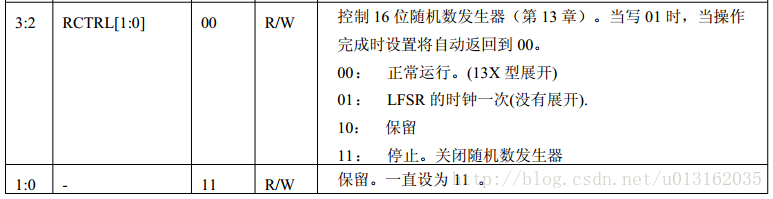

表3 ADC控制3
ADCCON3 (0xB6)–ADC控制3
 楼主| gwsan 发表于 2019-8-1 12:56 | 显示全部楼层

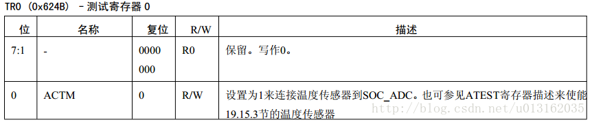

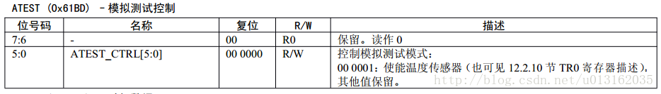

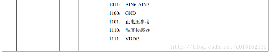

表4测试寄存器0
表5 模拟测试控制

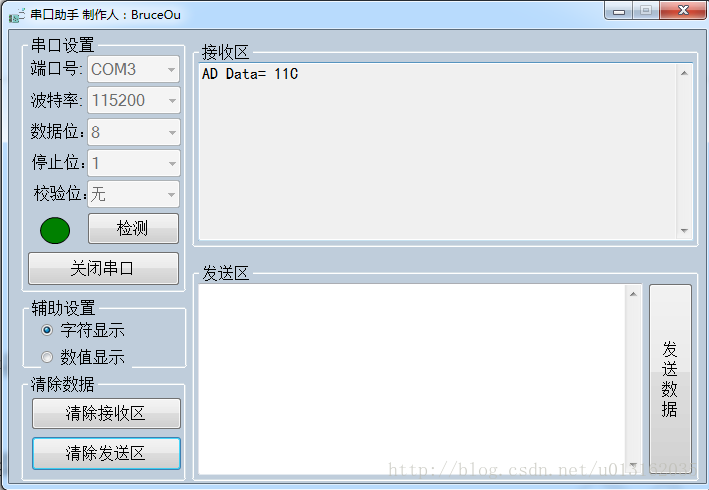

2.6实验现象
打开串口,进行如下设置,会看到接收区温度自动更新。
图6实验现象
