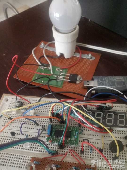

赛元单片机用什么方法去控制双向可控硅呢。用片内PWM还是定时器模拟pwm呢
检测过0信号。过0后延时触发可控硅,延时长度用于电机调速转速  发表于 2019-10-22 16:33
